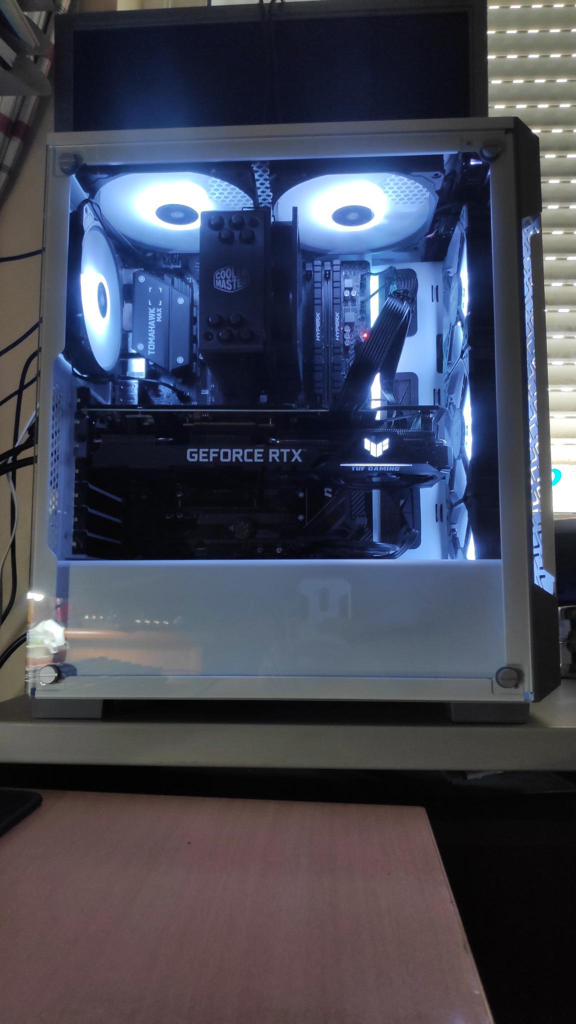

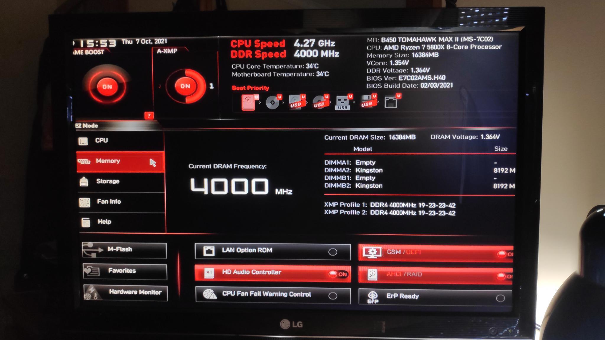

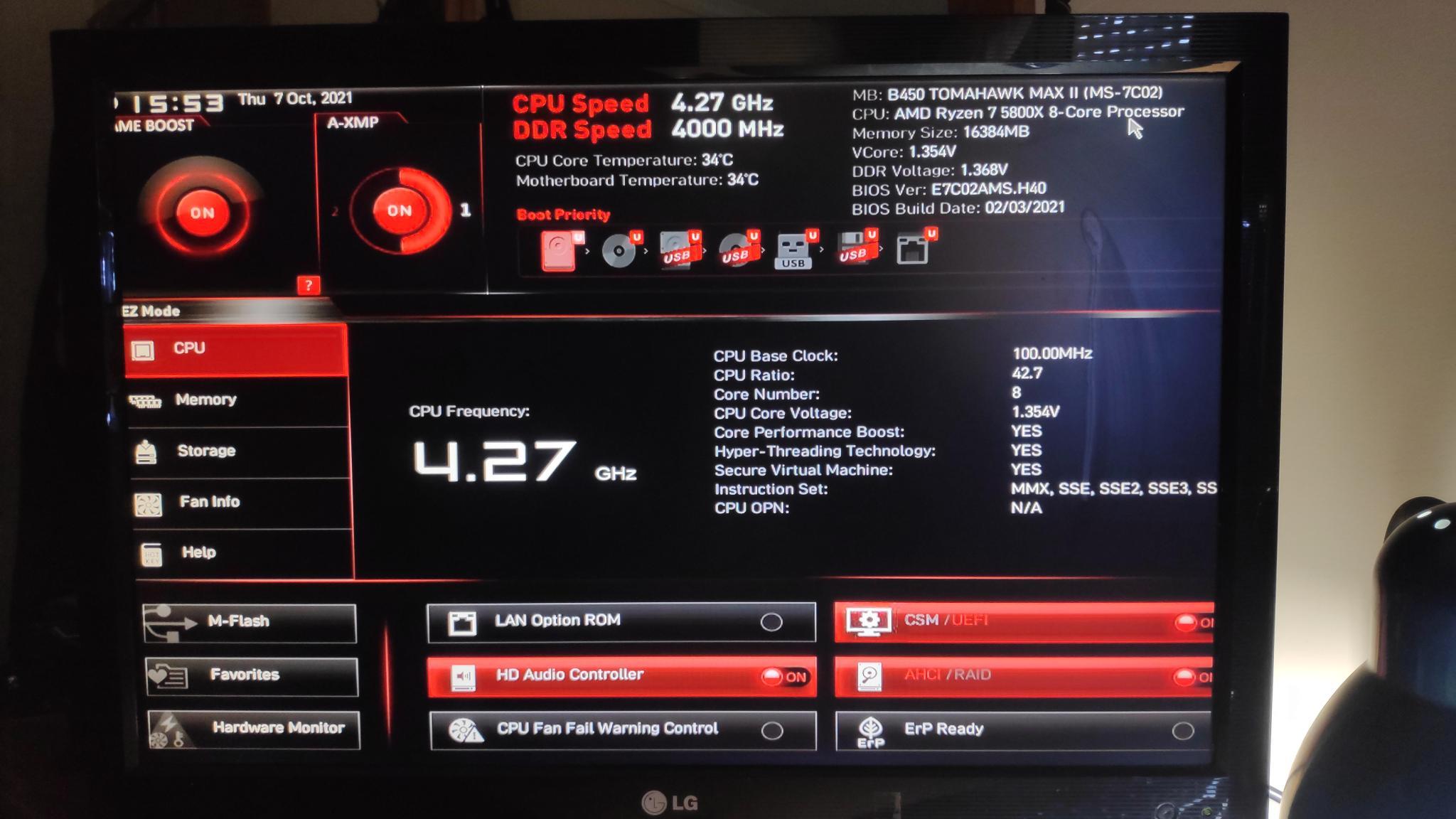

Agr a minha questão é se o overclock que coloquei é coloquei é bom ou não e se com esta ventilação toda o PC aguentaria tal overclock como podem ver nas imagens abaixo
E outra duvida que tenho é que ás vezes as 3 ventoinhas da placa gráfica desligam mas depois voltam a ligar quando começo a correr algum jogo mais pesado isso é normal?

38 minutos atrás, DavidThemode disse:
Sim, a maioria das placas novas funcionam assim para diminuir o ruído em idle.
39 minutos atrás, DavidThemode disse:
Não vi nenhum overclock na sua imagem, o 5800X em stock roda acima de 4.6GHz em jogos, por exemplo. Pelas fotos, você está usando 4.27GHz, ou seja, está perdendo desempenho.
Quais parametros está usando nas opções de overclock nas configurações avançadas?
1 hora atrás, GuilhermeGB disse:
Bem antes de eu ter ativado a opção (Game Boost) e a opção (A-XMP) o CPU estava em 3.8 e a RAM a 2400 depois que ativei essas opções foi para os 4.20 no CPU e os 4000 na RAM foi só isso que fiz
1 minuto atrás, DavidThemode disse:
Não use essas opções de overclock automático no processador, geralmente não fica muito bom não, só mexa com isso se for manualmente e se tiver noção do que está fazendo. O que fez sua RAM subir pra 4000 foi o A-XMP do lado, talvez esse modo Game Boost aí ativa o A-XMP junto, mas você pode ativa-lo sozinho. O XMP é o perfil de tuning que o fabricante coloca dentro da memória, como se fosse um "overclock oficial".

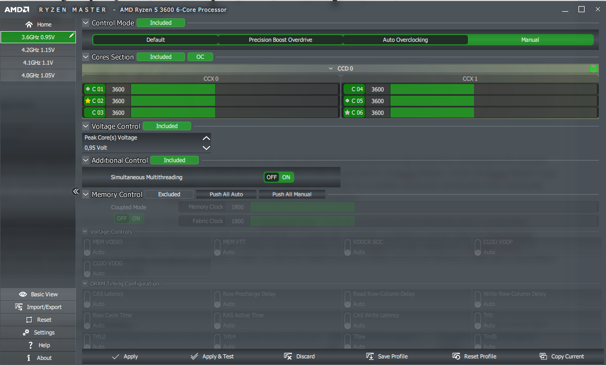

Estou usando um Ryzen 5 3600 há algum tempo e andei mexendo nas opções de overclock dele. Como eu comprei um chip de fabricação recente, ele veio um pouco mais refinado do que os primeiros modelos comercializados, então eu consegui usar alguns valores de clocks com tensões abaixo do stock. Por padrão ele roda aqui entre 1.25-1.3 V com picos até 1.35V. O turbo dele chega até 4.2GHz, mas nas tarefas pesadas fica chega até 4.05GHz. Primeiramente estava usando ele travado a 4.2GHz e Vcore de 1.15V, além de ter um desempenho multi-core levemente (quase nada) mais alto que em stock, consegui reduzir também a temperatura e o consumo de energia. Atualmente estou usando 4.0GHz com Vcore de 1.05V, tanto a temperatura quando o consumo de energia reduziram drasticamente em relação ao stock, o desempenho multi-core continua igual, e o single-core diminuiu coisa de 5%.
Você pode até tentar a mesma coisa aí no seu PC, travar o clock a 4.6 ou 4.7GHz, por exemplo, e tentar usar uma tensão menor do que a de fábrica, vá diminuindo aos poucos e testando. Sugiro fazer isso primeiro com o programa Ryzen Master, pois você aplica as mudanças direto do Windows, e se ficar instável, causando o desligamento do PC, a configuração não será aplicada a nível de BIOS, então seu PC reiniciará normalmente. Um overclock errado direto pela BIOS te obrigará a fazer um clear CMOS toda vez que o PC não quiser iniciar. Só lembrando também que undervolting não causa danos ao PC, diferente do overvolting (geralmente necessário para subir os clocks acima do padrão), no máximo seu processador não ficará estável em uma tensão mais baixa e irá desligar, mas aí é só aumentar de novo.

O Ryzen Master é bem tranquilo, é um programa oficial da AMD. Basta instalar ele aí, aí você vai no "Advanced View", você vai ver uns quatro perfis diferentes embaixo de "Home", você pode editar qualquer um, nenhum deles vem com nada salvo por padrão, os dois primeiros só vem com nome diferente, e você pode até renomear. Lá dentro você vai em "Manual", configura o clock fixo que você quer pra todos os núcleos, dá pra configurar individualmente por núcleo ou dá pra espelhar o mesmo clock em todos. Depois em "Voltage Control", precisa estar "Included", mude se não estiver assim, aí só colocar o valor de tensão que você quer. Depois é só aplicar e começar a testar, se não ficar estável durante o teste, o PC só vai reiniciar e voltar para o que estava antes, ai é só abrir o programa de novo e tentar outra configuração, um clock menor ou uma tensão maior. A interface do programa é assim no modo "Advanced View":
