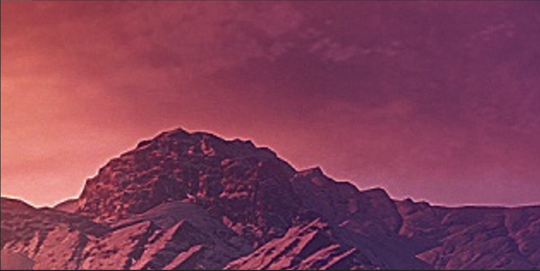

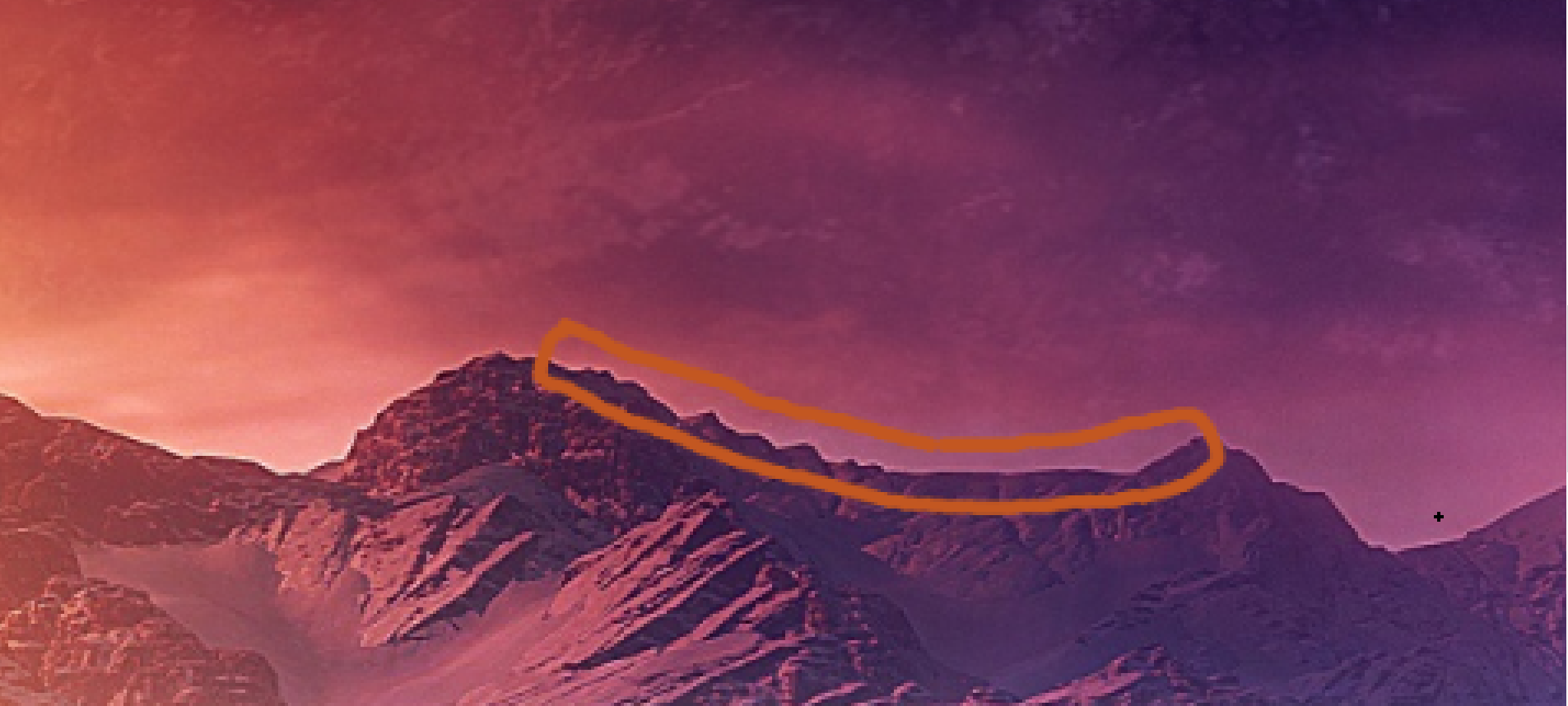

Essa imagem por exemplo, se você olhar onde eu marquei, vai perceber que na borda existe um pequeno "antialias" e que o ruído é mínimo

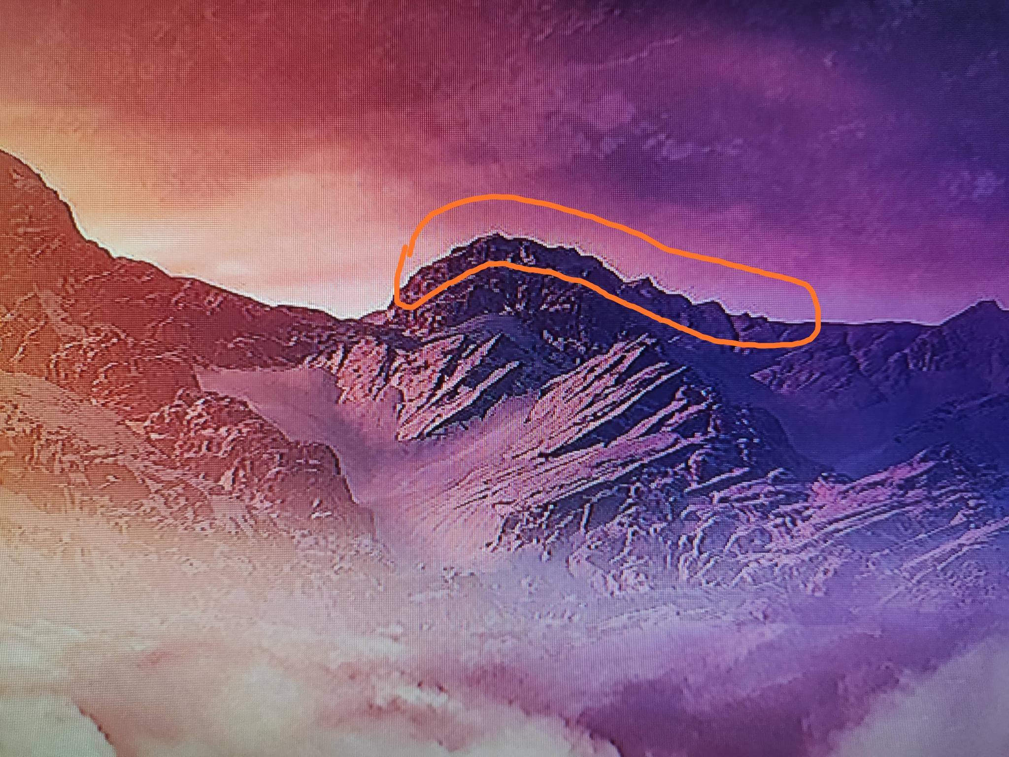

Agora olhe como a imagem fica no meu monitor (tirei a foto com o celular)
A borda é bem menos suave, o branco da borda é mais expressivo e existe muito ruído
Esse ruído é do meu monitor, isso não é por causa da foto do telefone

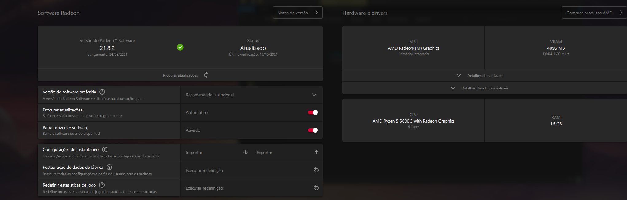

Eu não tenho placa de vídeo, uso um 5600g

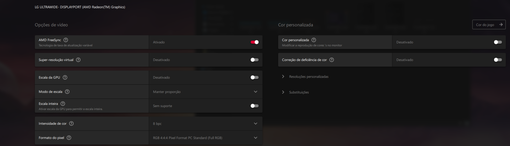

Então pensei que poderia ser o driver do processador, atualizei, configurei para a melhor qualidade de imagem, mas não resolveu
Instalei o driver do monitor, também não resolveu

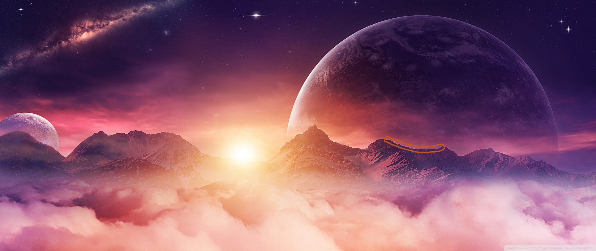

Você sabe que isso pode ser algo da própria imagem também, certo? A imagem que você postou aí é a imagem original que você está usando como papel de parede? Pois ela veio na resolução 2048x864, e não 2560x1080, isso com certeza resultaria em ruídos ao "estica-la" para um resolução maior. Eu baixei ela aqui e com zoom também deu pra notar os serrilhados na mesma região, isso é um print tirado direto do computador, não é foto.
@GuilhermeGB Sim, quando enviei a imagem para cá ela diminuiu de tamanho, e eu sei que a foto que enviei do telefone tem uma qualidade pior
Mas aquele ruido que mostrei na foto do telefone, é do monitor, eu não posso tirar print do monitor porque não apareceria aquele ruido já que o ruido aparece apenas no meu monitor.
Aqui ta imagem original
