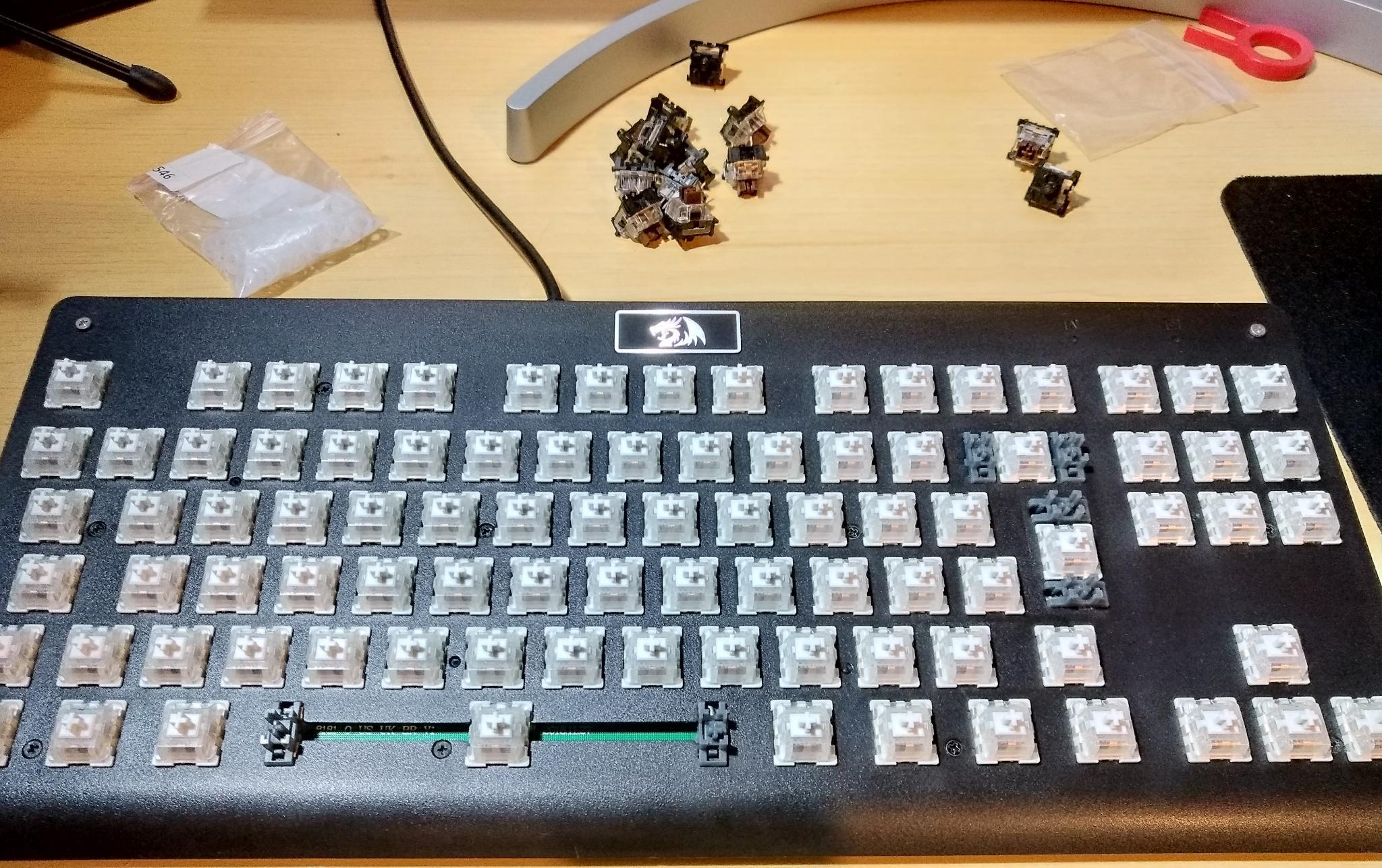

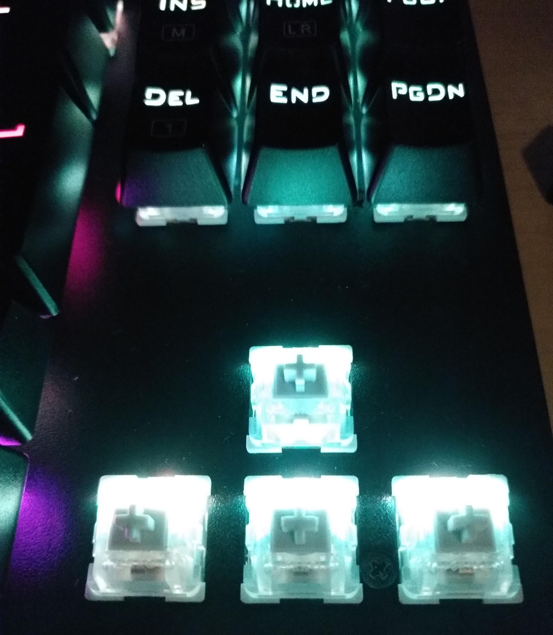

Pra dar um fechamento pro tópico, eu estou usando os switches há alguns dias e deixo algumas impressões registradas. O switches são muito macios e confortáveis de digitar, ficou com uma sensação "premium".. As dores nas mãos não chegaram a parar completamente, mas melhoraram muito. Nos primeiros minutos de uso cometi bastante erro de digitação em função das teclas serem bem mais leves e não terem o retorno tátil, mas em questão de 1 dia já tinha me acostumado. Outro ponto positivo é que, com os switches brancos, a retroiluminação do teclado ficou um pouco mais forte (fotos abaixo). Como ponto negativo, eu diria exclusivamente a dificuldade de remover os switches Outemu. Alguns saíam com bastante facilidade, mas outros estavam tão duros que foi impossível tirar sem quebrar. No geral, recomendo pra qualquer um que quiser substituir os switches de fábrica.
