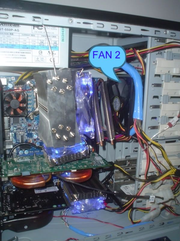

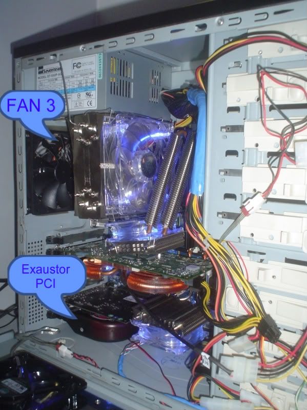

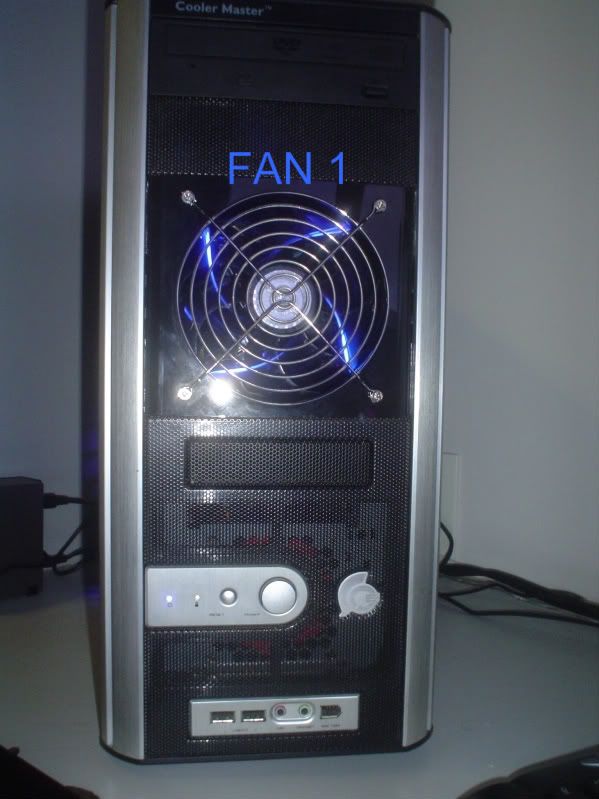

E atendendo a pedidos fotos do meu case... o Canhão de ar... :D
Imagens:
O tal do canhão era algo que eu sempre quis fazer, basicamente é um cano de acrílico que comporta de fan de 120mm de cada lado ligado a uma baia fan de 120mm que iria funcionar com um cooler de processador tipo o zalman CNPS9700LED, ou 3Rsys iCEAGE 120 Plus ou thermalright 120 ultra extreme mais um bom fan traseiro do gabiente de 120mm, TODOS NA MESMA ALTURA DO GABINETE, funcionando conjuntamente...
FRENTE:
LATERAL:
SEM JANELA:
SEM JANELA, ATRAS:
SEM JANELA, FRENTE:
Coolers Gabinete:
Fan 1 de 120mm na baia fan 120mm (coolermaster led azul 90CFM 21dB em 100%, jogando ar no duto frontal)
Fan 2 de 120mm instalado em duto de acrílico encomendado por mim que é ligado ao FAN 1 de 120mm da BAIA FAN, o duto de acrilico basicamente tem 110mm de diametro, 150mm de altura com 2 chapas com furação para coolers de 120mm de cada lado do cano (scythe 110CFM 37dB controlado pela placa mãe, sugando o ar do duto frontal e jogando nas memórias ram e FAN do process).
Fan 3 de 120mm na traseira do gabinete (scythe 110CFM 32dB 37dB controlado pela placa mãe, retirando o ar do gabinete)
Fan 4 de 120mm na lateral do gabinete (coolermaster led azul 90CFM 21dB em 100%, jogando ar na placa de vídeo e no chipset central North Bridge)
1 Exaustor PCI EVERCOOL FOX-2 SB-F2 60CFM 30dB
Coolers Hardware:
Processador: Q6600G0 @ 8x450=3.6Ghz 1.45V FSB 1800mhz + Thermalright 120 ultra extreme+ FAN coolermaster 120mm led azul 110CFM 38dB
Placa-Mãe: Abit IX38 Quad GT, com FAN ADDA 50mm em cima do dissipador dos PWMs, e dissipador thermalright HR-05 SLI/IFX com FAN coolermaster 80mm 46CFM 30dB...
Placa de Vídeo: Asus EN8800GT 512MB @ 756/1836/1900 + Cooler thermaltake DuOrb.
Memória: Kingston valueram DDR2 PC6400 @ 900mhz + dissipadores thermaltake CL-R0026

Memórias é um kit extreme performance da Patriot, 2x1GB DDR2 800Mhz.
O cooler do processador é o que vem no BOX.
Pretendo aumentar o OC na VGA. Não sei qual cooler utilizar ainda, estou começando a pesquisar isso agora.
Alguma sugestão a mais? Para o OC na VGA, qual o cooler seria ideal? Teria que colocar algum extra no gabinete?
