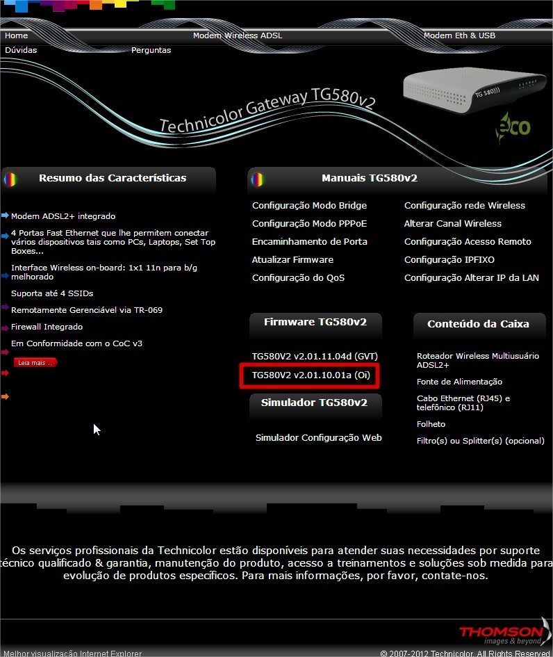

Acione a Assistência deles, indagando sobre o suporte para Oi:
http://www.speedtouch.com.br/duvfreq.htm

Olá Linio, eu estou tentando atualizar o firmware dele por esse que tem no site que você me passou. Mas não sei como instalar.
Baixei o arquivo, e descompactei com o winrar, ficou um arquivo de imagem, mas todo programa que tento usar pra gravar essa imagem, da erro.
Quando entro na configuração do modem, 192.168.1.1 eu tento atualizar o firmware dele, manda localizar o caminho do arquivo, e pergunta se eu realmente quero atualizar o firmware, eu clico em sim, mas da um erro, dizendo que o arquivo muito grande.
O arquivo tem 3,968kb.
Alguma ideia do que pode estar acontecendo. Obrigado.
Boa tarde @Leonardo2013,
Para você atualizar o firmware basta estar logado no seu modem, clicar na opção "Maintenance - Manutenção" e em seguida na opção "Firmware Upgrade", então clique na opção "escolher arquivo" e aponte para essa imagem do firmware que você descompactou e em seguida clique em "Upgrade" e ele será atualizado. OBS IMPORTANTE: ao atualizar o firmware é aconselhável que o seu modem esteja conectado a um no break, para que em caso de queda de luz durante o processo de atualização o mesmo não seja desligado sem a conclusão da atualização, inutilizando assim o seu modem.
