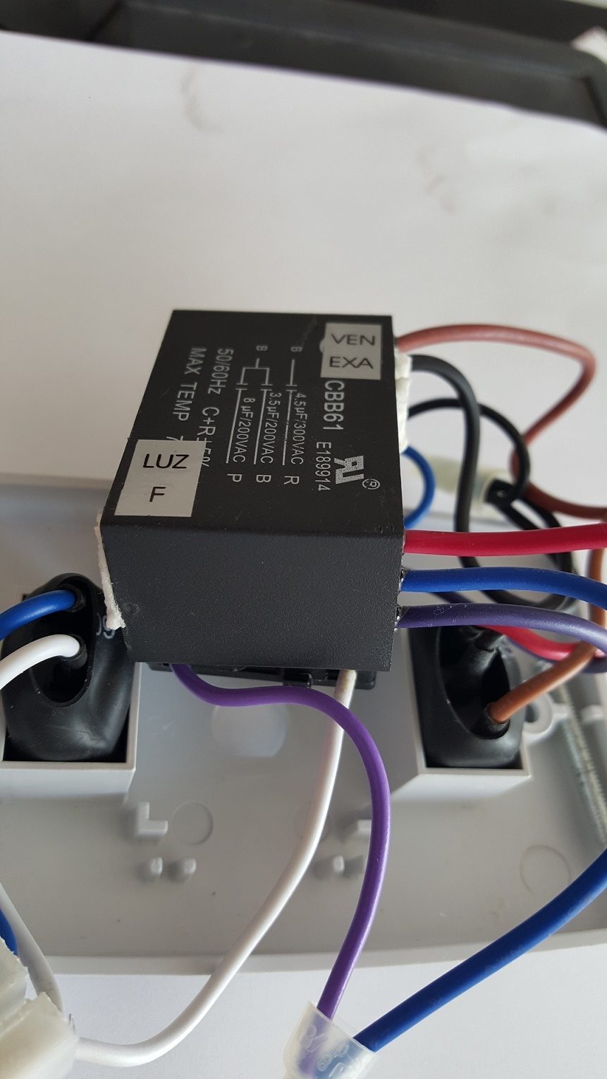

O que o circuito do controle remoto pede? Ele é só um liga/desliga remotamente?
Esse capacitor que você tem ai já possui três capacitores dentro dele! Se você precisar usar só um, use só os fios das cores indicada...
Identificando seu capacitor:
Do Fio Marrom para o fio vermelho, você tem um capacitor de 4,5uF/300VAC.
Do fio Preto para o fio roxo, você tem um capacitor de 8uF/200VAC.
Do fio Preto para o fio azul, você tem um capacitor de 3,5uF/200VAC.

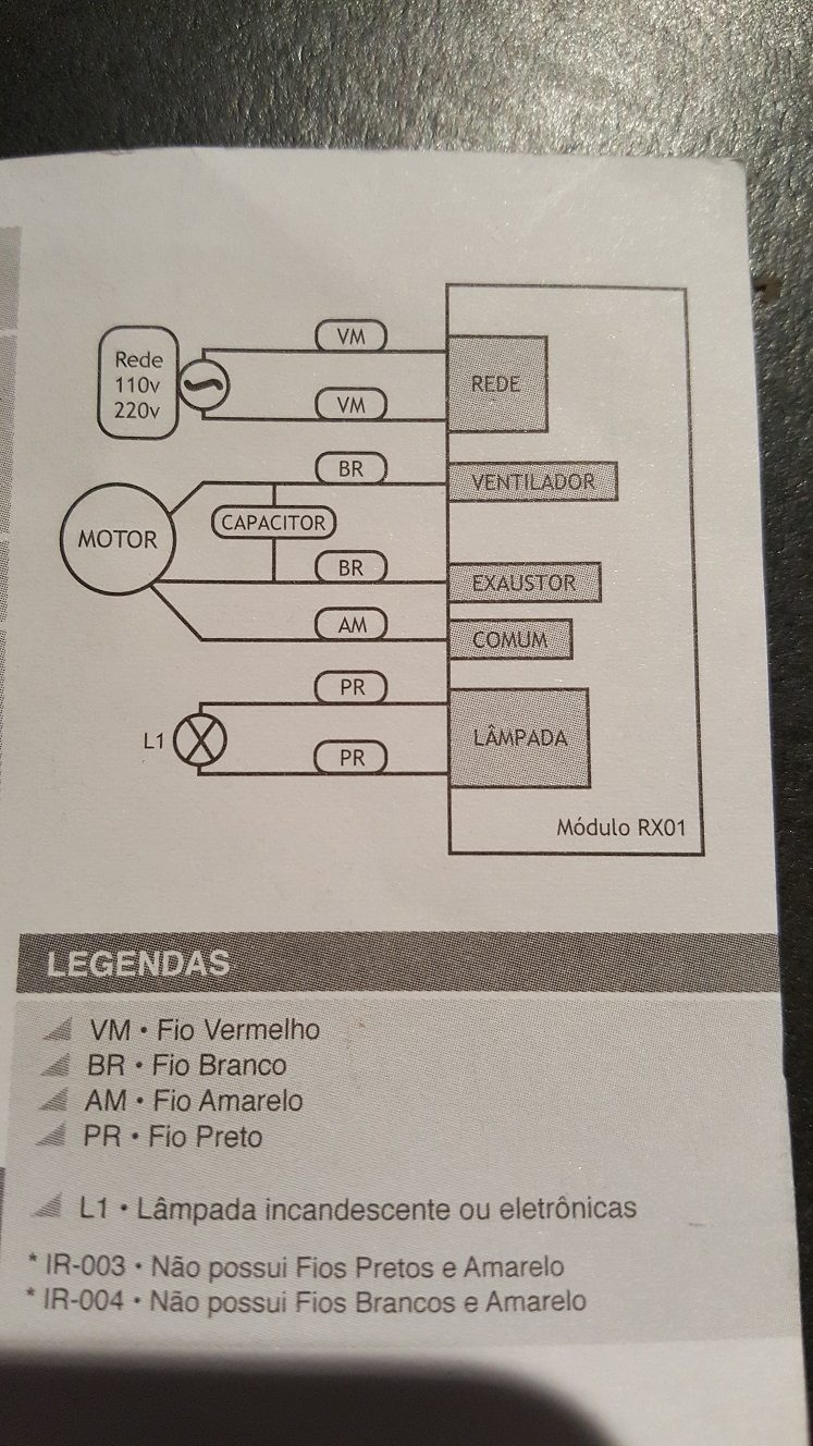

Passe para nós como esse controle remoto é instalado no ventilador, que ai poderemos indicar como instalar esse capacitor que você já tem....
PS: Não precisa abrir outro tópico para essa mesma dúvida, vamos com esse assunto nesse tópico até que você não tinha mais dúvidas ok?
  • Coordenador
Ok! parece que ele simplesmente liga/desliga o ventilador...
Você terá que fazer alguns testes ai para ver qual capacitor usar em relação a velocidade de rotação do ventilador que melhor te agrada! (não é fácil) tem dias que queremos mais rotação, e outros, menos rotação!....
Quanto maior a capacitância, mais rápido o giro do ventilador, você terá que testar entre os três capacitores (dentro do que você tem ai), qual te proporcionará uma ventilação agradável.
Você pode também fazer uma soma entre eles (colocando em paralelo), para que a velocidade aumente um pouco mais!...

Eu adquiri um ventilador de teto idêntico ao seu pelo visto um Britânia Modelo Air, o controle de parede e o capacitor são iguais aos apresentados na sua foto.
Gostaria de saber se realmente funcionou e se continua funcionando com o esquema de ligação no receptor do controle remoto com capacitor ligados os fios preto e roxo 8uF/200V, pois anteriormente acabei instalando um único capacitor de dois fios de 8 uf/200 Vac e o motor depois de um tempo acabou queimando e tive de mandar para assistência técnica.
O Controle que possuo é de 4 velocidades e não sei se ao aumentar a velocidade irá queimar novamente, e finalmente os outros fios foram anulados?

Não sei se você já teve posição sobre o motor do ventilador, mas depois de muito pesquisar consegui encontrar um fabricante de controles remotos de ventilador que resolveu parcialmente minha questão e o ventilador esta funcionando perfeitamente nas três velocidades de ventilação.
A combinação perfeita para que o motor não queime é do fio Marrom com Vermelho na capacitância de 4,5 uf 300 VAc
Só aparece um problema na exaustão onde a velocidade fica no minimo, mas como uso para ventilação então não vi problemas e funciona na máxima perfeitamente.
