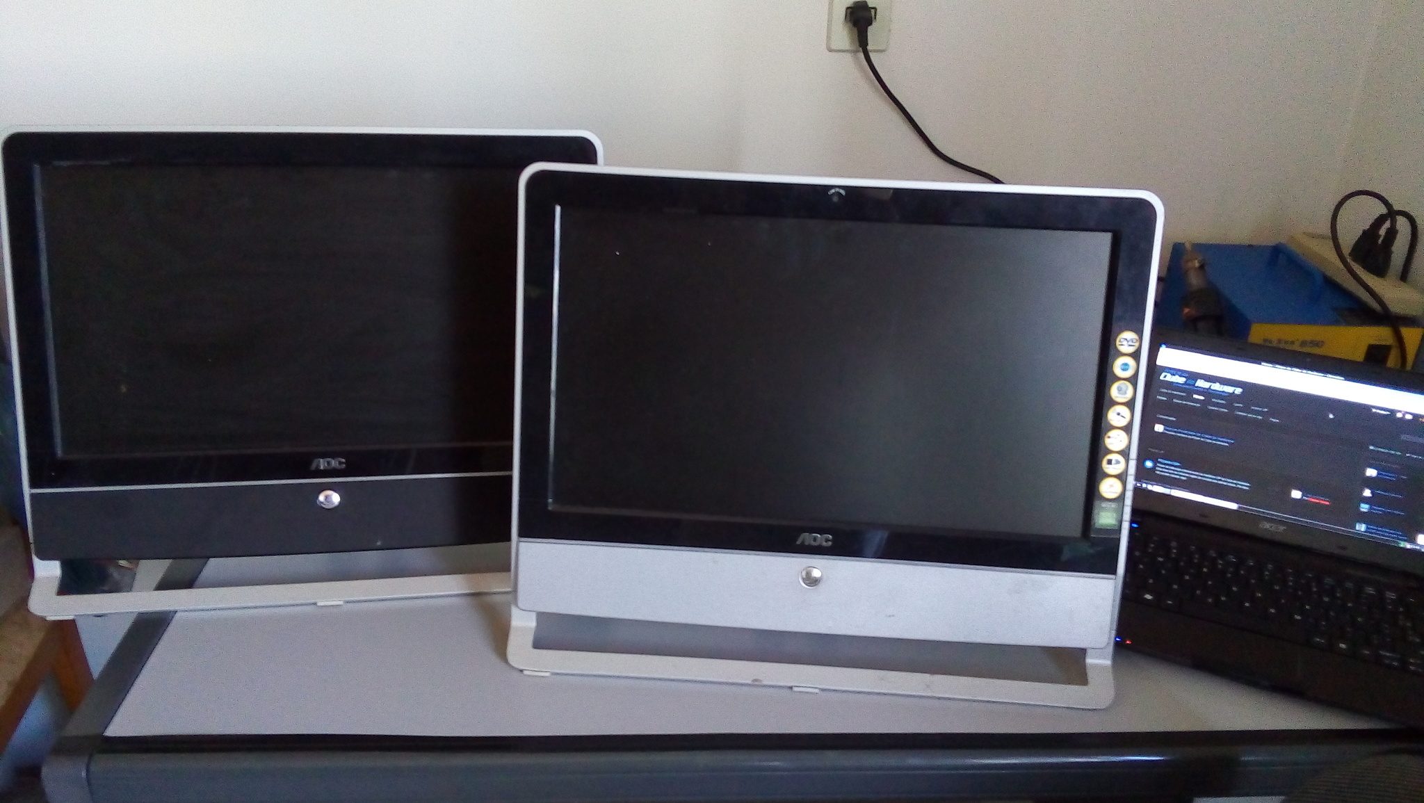

@guilherme g silva somente uma ilustração. Veja o meu, o preto, o outro comprei para fazer dos 2 um só.
Ou seja, produto descartável, a única opção para "consertar" após o término da garantia é reciclando peças de sucata, qualquer outra alternativa seria inviável, pelo alto custo envolvido.
