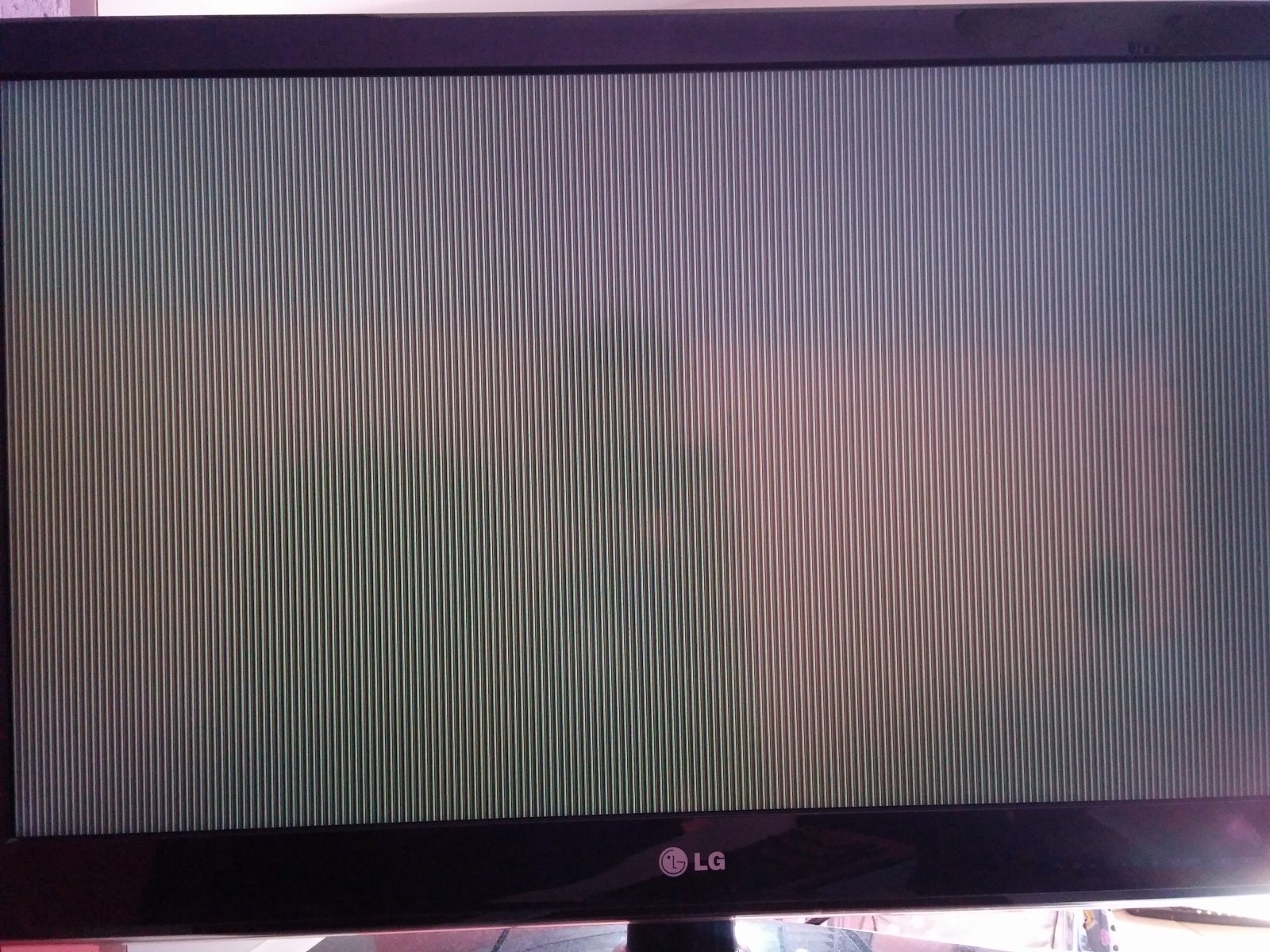

Eu consigo rodar bastante jogos como Mortal Kombat X com os gráficos no máximo, jogo GTA V tranquilamente etc... durante os jogos o desempenho do pc se mantém estável, porém as vezes quando estou utilizando o pc na internet por exemplo tudo simplesmente trava... A tela pisca toda pixelizada roxa e as vezes até é emitido um som continuo de travamento, sendo necessário reiniciar o computador, já presenciei também caso da tela simplesmente ficar toda azul (não a tela azul da morte) como na foto em anexo e simplesmente não sair mais.. as vezes o vídeo simplesmente apaga e não dá nada.. o pc continua ligado mas sem imagem.. às vezes o pc liga com duas listras verticais coloridas (já apareceram amarelas e algumas vezes brancas), quando aparecem as listras o pc não inicia e após esperar um tempo e tentar ligar de novo ele volta a funcionar normalmente, pensei que poderia ser algum problema de compatibilidade dos componentes do pc com o w10, talvez por conta dos drivers não sei... eu ligo o pc por HDMI na minha TV. O que estou achando estranho é porque durante os jogos tudo funciona normalmente.
Obs: a foto com o monitor da lg não é do meu pc... mas ja travou parecido só n tenho foto.

Então... eu testei aqui em outra tv porque não tenho monitor.. o problema apareceu também. Eu fiz a limpeza das memórias e também da placa de vídeo como você sugeriu e o problema também voltou a aparecer, troquei o cabo hdmi e nada feito também. Tentei usar o hdmi da própria placa-mãe, mas não da imagem. Agora a pouco estava jogando o mortal kombat X tranquilamente, terminei de jogar fui abrir outro jogo e ai deu o que eu filmei e coloquei em anexo ai. Acontece essa piscada de pixels e ai o pc para de responder ou emite um som continuo de travamento e tem q reiniciar e quando liga as vezes aparece essas listras brancas ou amarelas como na foto em anexo também e não inicializa o sistema. Não estou conseguindo entender o problema, será que são sinais de que a placa de vídeo está chegando no final da vida dela.. ou o processador não está suportando mais o pc...? =/ (Eu estava terminando de fazer o upload aqui dos arquivos e o pc travou.. nem estava usando nada de vídeo ou algo do tipo)
