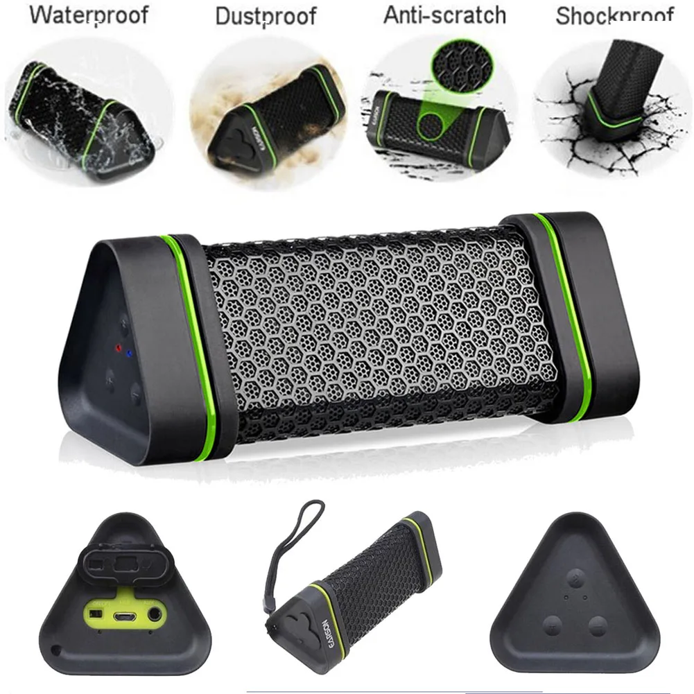

Tenho uma caixa de som que avariou a bateria, então adaptei uma bateria de outra caixa de som bem mais pequena, só para experimentar e funcionou, só que a duração é muito curta.
Agora quero comprar uma bateria maior, mas não sei qual. Acho que a única atenção a ter, será a tensão do aparelho.
Na embalagem da caixa de som está escrito "Input:DC 5V", significa que é necessário uma bateria de 5V?
Caso não seja isso, como posso saber?
A bateria não tem um modelo específico, nem um local de encaixe como as dos smartphones (por exemplo), é só ligada à placa através de dois fios.
É desse tipo de caixinha?
https://www.google.com.br/search?q=caixinha+de+som+mp3&newwindow=1&client=firefox-b&também=isch&tbo=u&source=univ&sa=X&ved=0ahUKEwihlMintqLSAhVDgZAKHRcIAuIQsAQIdQ&biw=1252&bih=554
Se for, e provavelmente é, usa bateria de 3,7V.
5V é a tensão do carregador, carregador tipo de celular.
É só comprar uma bateria dessa de 3,7V e religar com a polaridade correta e pronto.
