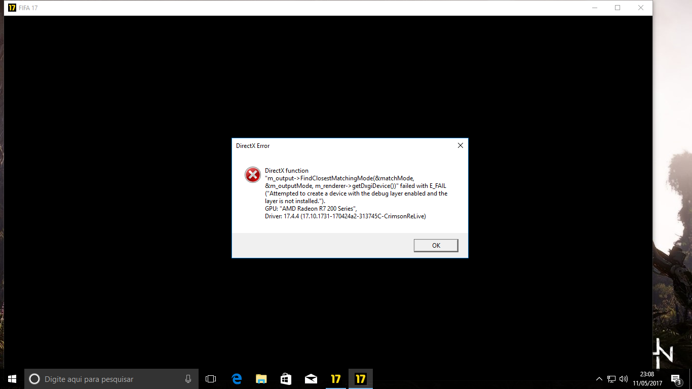

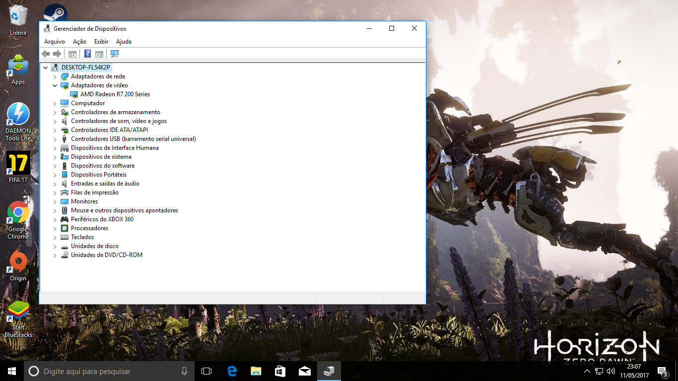

Galera, tenho uma r7 260x estou desesperado, nenhum jogo meu quer funcionar mais, diz q meu direct x está desatualizado sendo que tenho o 12, achei até q era o windows, formatei e nada, já reinstalei os drivers da placa de vídeo e nada, já desinstalei os jogos e instalei de novo e nada, não sei mais o que fazer. Na verdade antes eu jogava normal, ai meu windows estava precisando de uma formatação e resolvi formatar a primeira vez para windows 7, ai percebi esse problema, achando q era o windows, formatei de novo para windows 10 e o problema persistiu. Segue os prints que tirei para um maior esclarecimento do problema, mostrando o directx 12 instalado e os jogos pedindo direct x, já tentei instalar outro direct x também, mas acusa q já tenho a versão mais atualizada. Fico na esperança que alguém possa me salvar. Obrigado!

hmmm, estranho estou tendo problemas semelhantes depois que fiz uma instalação limpa do Win 10...Mas, alguns ainda funcionam.
Pelo que vi, as vezes o win 10 não copia algumas bibliotecas do DX9, instalar uma versão antiga pode resolver --a não ser que no seu caso, como o meu o conflito seja em outro lugar, infelizmente só vou formatar de novo quando trocar o kit daqui a 2 meses, por não querer fazer isso 2x vezes--.
