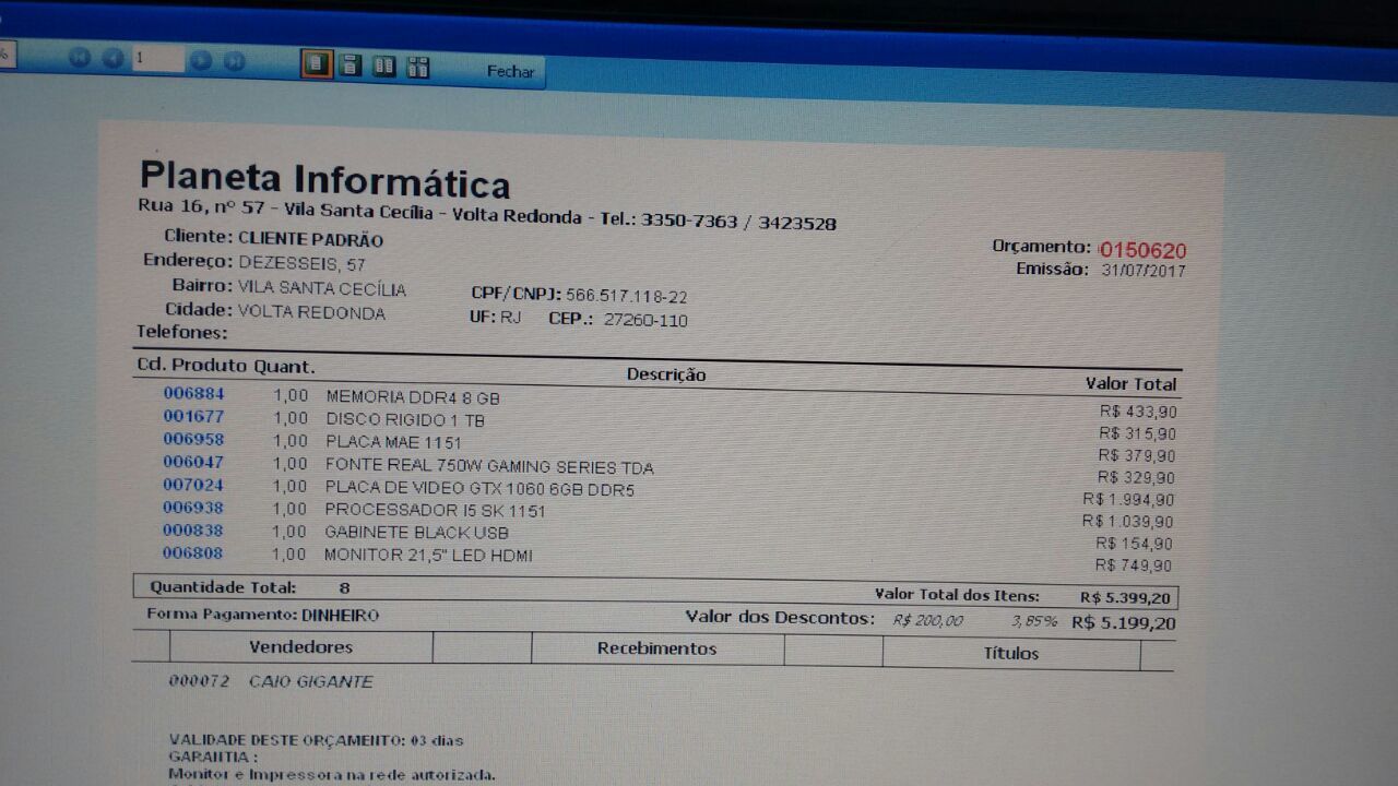

@xxERICKSONxx Fonte tda não é recomendada, essa ai diz 750W, mas deve sofrer para entregar 600W.
A fonte é ruim ela junta duas palavras de fonte ruim em apenas 1 bomba, não compre nenhuma fonte que diga "gamer" ou "Real" é um perigo.
Essa configuração ai só vai gastar 500W ou menos, troque a fonte por uma cosair CX500 que é mais vantagem e dá para incluir um ssd.
14 minutos atrás, xxERICKSONxx disse:
@Elder Nauvirth @Jasiel @SGT Phantom
Aí pessoal comprei esse PC , o que acham?
Um péssimo investimento , pois :
Fonte exagerada e sem qualidade
i5 que não é o recomendado
Essa GTX 1060 pelo preço de uma 1070
por favor , me diz que ainda não comprou
@SGT Phantom @Elder Nauvirth na real eu ia comprar amanhã :s tipo essa fonte é muito ruim? nao sei se vai ter outras na loja ;p
Por que não compra nas lojas da Pichau , Kabum e Terabyte ?
Um computador nesse orçamento vai ficar beeem melhor nessas lojas
O post teve um grande número de pessoas te indicando e mesmo assim insiste em não aceitar as indicações

Reclama com ele pedindo um Kit Ryzen 5 + B350 + Fonte Corsair de no mínimo 450w  e o preço dessa GTX 1060 está muuuito alto , fala que achou GTX  1070 por esse preço pra assustar ele e fazer abaixar o preço
Conheço esse tipo de vendedor , eles batem o olho no cliente e já tentam de todo jeito passar a perna , tenha atitude e faça tudo que eu disse que vai dar certo
adicionado 2 minutos depois
1 minuto atrás, xxERICKSONxx disse:
vou pedir pra colocar uma da Corsair obg pela dica , mais tipo o que da de ruim se usar uma fonte * gamer / real* ?
Geralmente essas fontes tem pouquissimo aproveitamento dos Watts (ela pode dizer que é de 750 e entregar apenas 400) , além de muitas não serem bivolt e explodirem caso em contato com uma tensão diferente das que estão programadas e estragar seu pc e oferecer sérios riscos a você

A melhor opção é ainda convencer seus pais a comprar pela net , mas se realmente não dá , então esperneia ao máximo na loja
talvez eu tenha uma chance de 0,001% de convencer meu pai ;- , vou tentar falar com ele de manha mas se realmente nao der eu vou na loja reclamar dos preços e da fonte -;
2 minutos atrás, xxERICKSONxx disse:
A principal coisa é a fonte , se não trocarem não compre
Trocar  para um kit Ryzen vai te dar bem mais desempenho pelo mesmo preço
E sobre o preço da 1060 , é mais difícil mas mencione o preço da 1070
Boa sorte com tudo , retorne com notícias
@xxERICKSONxx As fontes que se dizem "Gamer"/"real" são fontes ruins.
As "Reais" são vendidas por técnicos que não sabem nada da fonte, as vezes a própria fonte já se diz real e vendo o projeto dela é como uma bomba, compare fonte da corsair com uma genérica e vai ver que algumas fontes de "Watts Reais" usa projeto de fonte ruim, que vem com chave seletora de tensão 110/220V, sem pfc, Amperes faltando na linha de 12v e mais alguns outros problemas.
As "Gamer" é praticamente o mesmo principio da "Real".
Uma coisa importante a se dizer é que essas fontes ruins elas não entrega o que mostra, ou seja, mostra 500W e sofre para entregar 450W e quando vai ver ela chega só em 350W no máximo e boa vontade da fonte.
A CX500 da corsair teve teste que ela chegou a 625W no máximo e ela simplesmente desligou por questão de proteção.
Usar fonte genérica é o mesmo que usar estabilizador em fonte boa, ou ela funciona ou nem funciona, além de estragar a fonte.

vou com certeza trocar a fonte mano , vi aqui que fontes ruins estragam fácil e tal , muito obrigado pela ajuda , hoje mais tarde volto com noticias , gostei do canal me inscrevi aqui xD
1 hora atrás, SGT Phantom disse:
Não conseguiu mudar para Ryzen ?
consegui nao man , reclamei do preço da placa  e ele me deu uma melhor q é mais cara do modelo gtx 1060
https://www.kabum.com.br/produto/79904/placa-de-video-vga-nvidia-asus-geforce-gtx-1060-overclock-editionboost-clock-1873mhz6gb-gddr5192-bitsdvi-2-hdmi-2-dprog-strix-gtx1060-o6g-gaming/?origem=52&gclid=CjwKCAjwk4vMBRAgEiwA4ftLsxH3a4JtNSGGt8ezcEtTCpxy7MrmZPSHJV-FhflsBYToHEVcYgkgpRoC1bwQAvD_BwE
ele colocou essa , e a melhor eu acho
