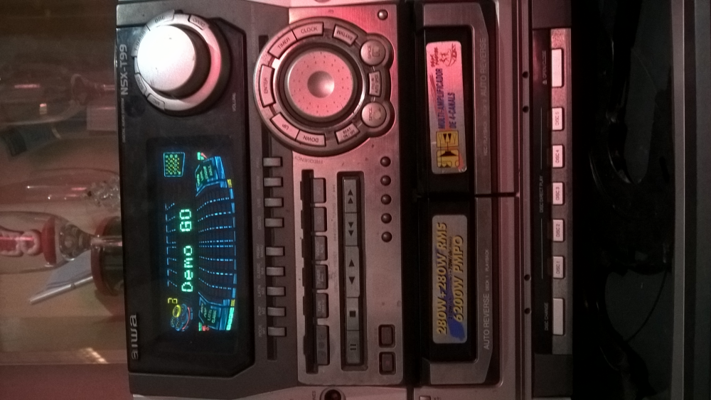

Som AIWA NSX-T99 em modo demo
Olá boa noite amigos, estou com um aparelho de som da aiwa NSX-T99, estava funcionando normal, e outro dia quando fui ligar, ele so fica em modo demo, e o painel de comando ficou todo inoperante, nem o led do standby acende, apenas o visor no modo demo, por favor me ajudem ai o que posso fazer??

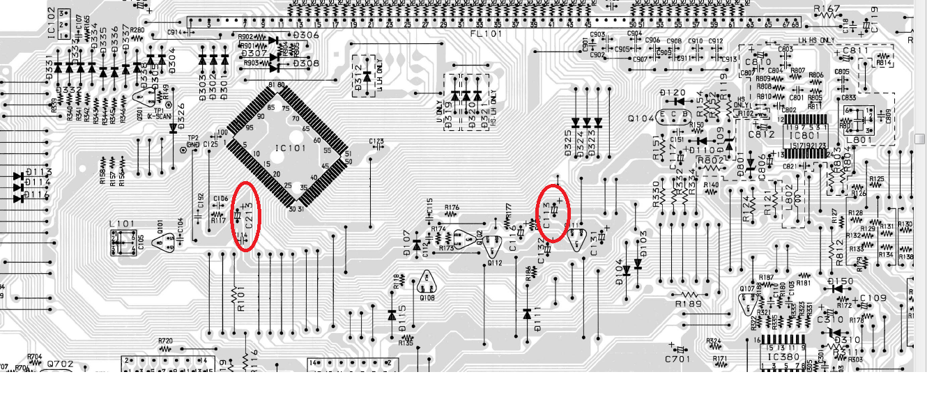

Ok! Experimente forcar um reset físico no processador, para isso, com o som desligado da tomada, faça um curto-circuito nos capacitores C113 e C213, na placa do painel.Painel aiwa.png
Depois ligue o aparelho novamente...
Se manter a situação! O problema será mais sério que imaginei!...
  • Confuso 1
11 horas atrás, Bcpetronzio disse:
esse curto seria um de cada vez ou o curto seria interligando os dois capacitores?
adicionado 39 minutos depois
Tentei o reset fisico entre os capacitores, mas nada resultou, ressoldei alguas soldas frias mas continua o mesmo jeito. Será que pode ser o stk, oi outro componente causando esse tipo de problema?
  • Coordenador
O curto seria com o aparelho desligado e um capacitor de cada vez...
Eu nunca vi defeito no STK provocar esse tipo de falha, acredito que você esteja com problemas no processador ou memória do aparelho, mas sinceramente não tenho sugestões!...
Aguarde algum colega que já tenha visto esse defeito!...
