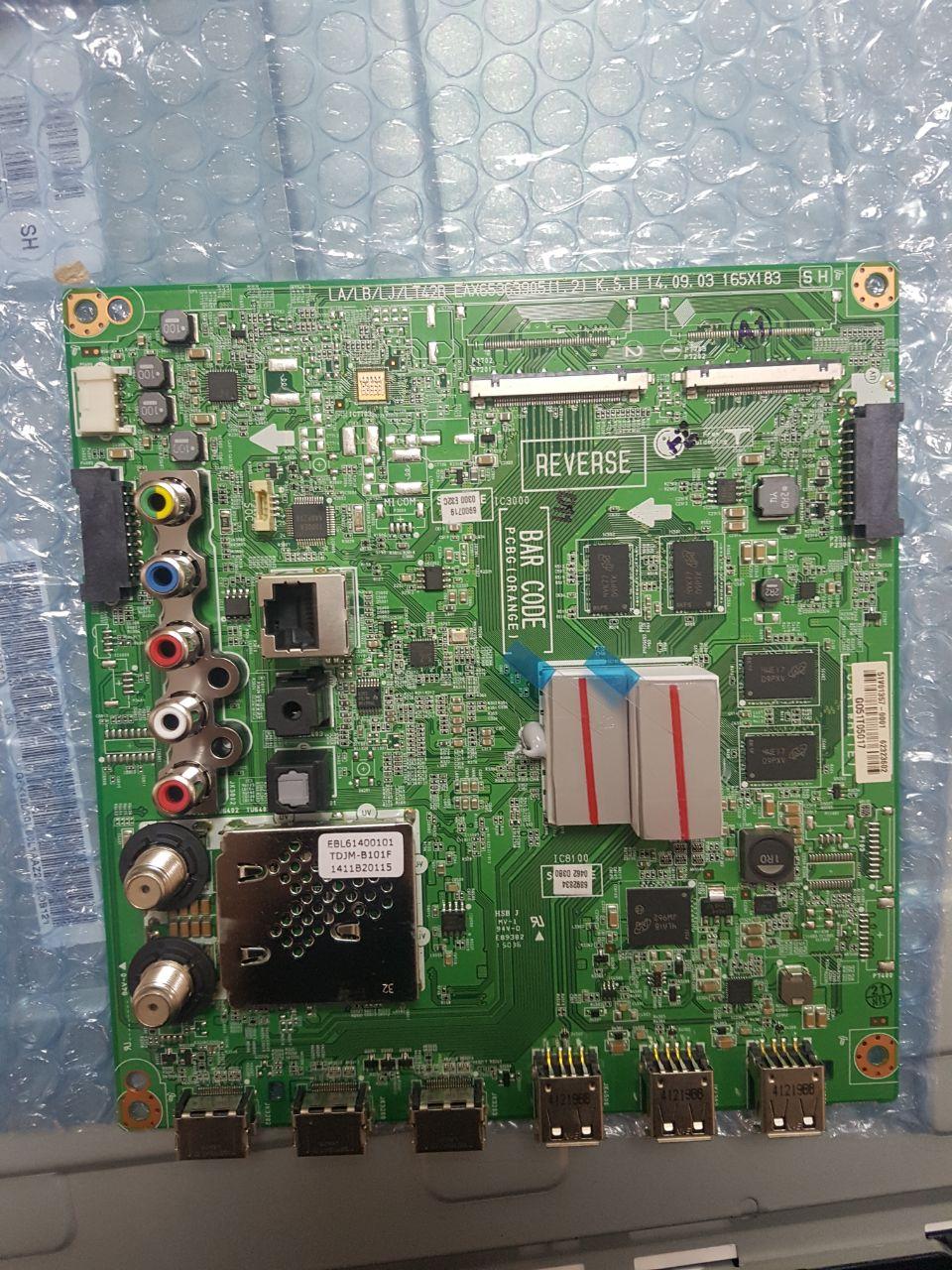

Boa noite galera.. preciso de um ajuda...
Tenho uma tv LG led de 60 (modelo 60lb6500) do nada parou de funcionar . vi que a luz do sensor estava funcionando mais a tela não respondia.. fiz diversas pesquisas e vi que meu problema era parecido com alguns.. e o resultado era trocar a placa principal... comprei a placa com as mesmas especificações e troquei.. A tv agora liga, sai som porém está toda listada com listas verticais. Após a troca da placa eu preciso fazer alguma configuração(calibracao da mesma) ?? ou vocês acham que nao tive sorte e me enviaram uma placa com problemas??
desde já agradeço a atençao
Bruno
segue a foto da tela após a troca da placa
2 horas atrás, vtrx disse:
Duas opções,ou voce não conectou corretamente os cabos flats do painel ou a tela esta com defeito.
bom dia Vtrx. Eu até reconectei verifiquei os cabos flats. inclusive comparando do jeito que estava anteriormente. Mais nao funcionou. Se for a Tela com Defeito ai me preocupa..
de qualquer forma obrigado
Reconectei os cabos flats e nada... você acha que pode ser a placa tcon ??
Acho que pode ter queimado as duas... porque a principal antiga a televisão nem dá sinal de vídeo.. fica somente com o Led acesso.. com a placa principal nova ela liga e fica assim listrada... Olhando vi que aparenta que duas trilhas de led funcionam e duas não nessa sequência.
