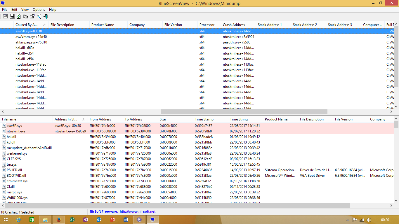

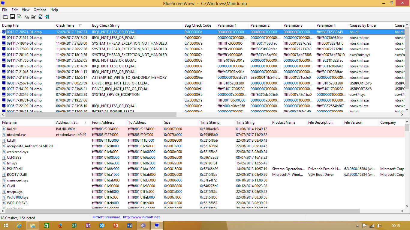

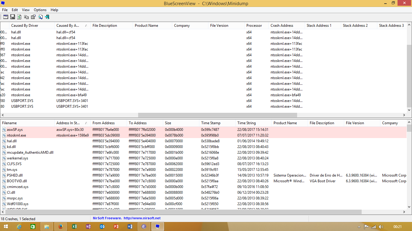

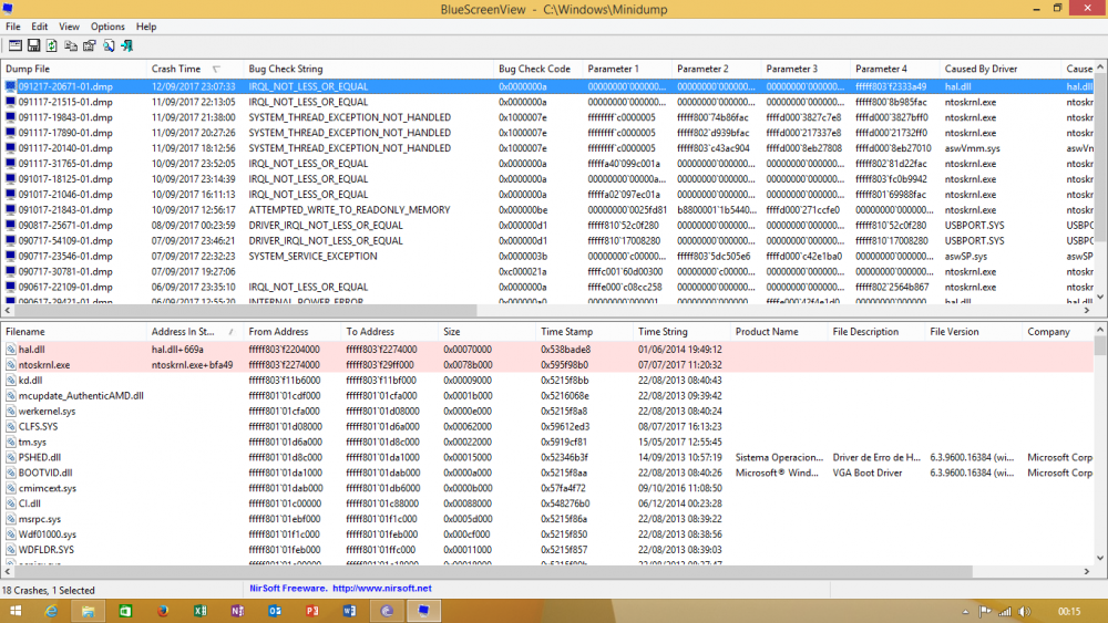

Pessoal, por favor tirem essa duvida de mim!
Tenho tido dor de cabeça nas ultimas 3 semanas com telas azuis de erro (todo tipo que imaginar) com WIndows 10, mas também tive no 7, 8 e 8.1!
A mais ou menos 2 meses troquei minha placa-mãe por uma ASUS M5A97 LE R2.0 Apenas montei o restante dos componentes nela!
Funcionou tudo normal, sem nenhum problema. Mas de 3 semanas para cá, começou aparecer tela azul de erro logo quando entra no windows reiniciando a máquina, e as vezes desligando o PC. Alguns erros simplesmente aconteceram no carregamento do Windows, depois da tela do POST.
Já fiz de tudo: testei memórias, troquei HD, mudei fonte, olhei o gabinete para ver senão tinha nenhum metal encontado entre a placa e o gabinete, limpei contatos com borracha, e contatos com alcool isopropilico, atualizei drivers, tirei programas que poderiam ser a causa como de Overclock, e nada. O que pode ser então a continuidade deste problema? Problemas de drivers? Configurações da BIOS que precisam ser mudadas, ou simplesmente  a MOBO está com problemas?
Meu PC é a seguinte configuração:
M5A97 LE R2.0
AMD FX 6300 3.5Ghz
24GB RAM Kingston 1333mhz (2X4GB + 2X8GB)
video Sapphire R9 280X Vapor 3GB 384bit
HD WD 1Tera 64mb
Fonte Corsair CX750 Bronze (não modular)
Me ajudem, pois já estou perdendo o resto do meu cabelo com esse problema!....:(

Esses erros relacionados normalmente são relacionados à memória RAM [pelo menos alguns]. O estranho é que as memórias são idênticas em relação à frequência, mas diferentes no tamanho/unidade de medida [GB]. Não era para ocorrer BSOD por causa disso.
Tente Clear_CMOS ou procura no SETUP/BIOS por Load Default Settings ou similar.
