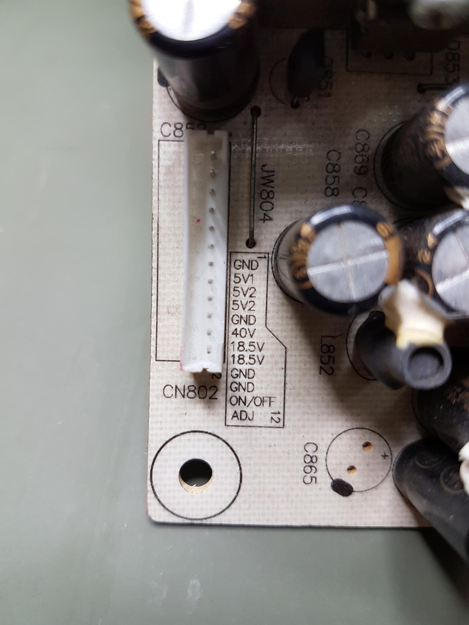

Não sei qual seu perfil em eletrônica, mas se tiver um multímetro, podes conferir as tensões no conector, e ver se alguma desaparece ao dar o defeito.
Tenho uma placa muito semelhante (Não é a mesma), e veja que na serigrafia indica as tensões em condições normais:
