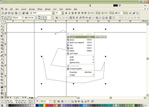

estou fazendo um dezenho que usa varios tipos de riscos e curvas, mas to com problemas de unilos pelas pontas, para que eu possa preencher depois de montado, alguem sabe fazer isso, e pode me dar uma dica?
uso o corel 12, se tiver outro prog. mas ifacil, aceito a dica
Boas,
Se percebi a tua dúvida aqui vai:
1º Seleccionas os dois objescot (Shift precionado + Rato em cima dos 2 objectos)
2º Fazes (em inglês) "Combine"

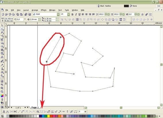

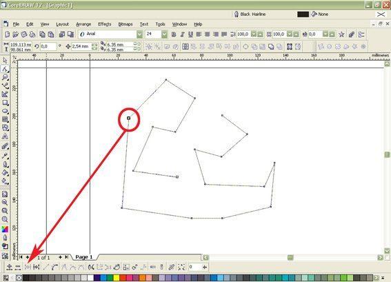

3º Tens duas opções, ou os dois ponto ao serem unidos fazem intersecção ao centro do espaço entre eles e os dois ponto passam a umou, a mais usada, através do comando que está na imagem anexa, é criado um vector (linha) entre ambos. Repetes a operação que mais se aplicar às tuas intenções nas outras duas extermidades e passas a ter um único objecto (fechado).
