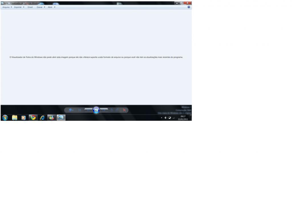

estou tentando abrir as imagens salvas do Corel mas não consigo. Sempre que faço algo no Corel e depois salvo, quando vou abrir para terminar o que comecei, aparece a seguinte mensagem: "O visualizador de fotos do Windows não pode abrir essa imagem porque ele não oferece suporte a este formato de arquivo ou porque você não tem atualizações mais recentes do programa"
Ah... meu windows 7 não é original. Isso pode atrapalhar?
O que eu faço? Me ajudem....
desde já obrigadaaaaaaaa

  • Moderador
Tente de duas maneiras, primeiramente tente abri as imagens pelo coreldraw, através do menu ARQUIVO>ABRIR, uma segunda maneira é clicar com o botão direito do mouse sobre o arquivos que você quer abrir e escolher a opção (ABRIR COM..), aparecerá uma caixa com opções de aplicativos que podem ser relacionados ao arquivos (.CDR), se o coreldraw não estiver na lista, clique na pequena seta para baixo do lado direito de (Outros programas), escolha o coreldraw clique em ok. Se der certo volte aqui e diga como foi.
