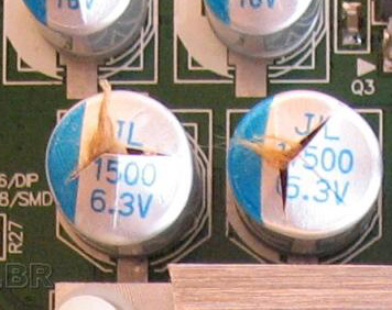

olá estou com uma duvida...
gostaria de saber que componente é este
retirei de uma placa de um sony vaio
parece um capacitor smd mas acho que nao é
o que poderia ser colocado no lugar ?
tem os seguintes dizeres
OS 740 ELA
segue a imagem pra galera ver
Agradeço por toda ajuda...
Tem tudo para ser um capacitor eletrolítico de estado sólido. Graças a tua foto, (lembrei até daquela pegadinha de descobrir o que estava desenhado, um circulo dentro de outro, visto de cima) Óbvio, um mexicano com seu chapéu..
Descobrir que peça é, até que é fácil, o difícil é imaginar como seria o perfil da peça. Conseguiste dar somente uma dimensão da mesma. É quis..
Esses condensadores sao fabricados de modo e com materiais muito diferentes dos electrolíticos standard.
Tente ver o valor da capacidade (470uF ?) e tensão.
Tente encontrar electrolítico dos mesmos valores mas de baixo valor de ESR.
sabe me dizer por qual posso substituir? pela aparência ele esta pifado correto?
fico no aguardo
Não tem a menor pinta de estar danificado.. Esse tipo de capacitor é encontrado em placas-mãe, em profusão.
Olhe ai, como exemplo:
https://encrypted-tbn2.gstatic.com/images?q=tbn:ANd9GcQlii3_EWW8L3aU8FXSfEgfOqAs_3MlUA3LE7GF3tZx3bWgPS-8
Acesse a uma placa-mãe velha e escolha a vontade..
Mas não sei por que encucastes com esse dai. Se tivesse estufado romperia os pontos fracos de sua capa, ai em cima dele e se apresentaria assim:
https://lh3.googleusercontent.com/--ciuOsuUlE4/TXbEhD8gARI/AAAAAAAAADM/cNE5Bvu-1E0/s1600/capacitor2.jpg
AUAAUAU,como teve a capacidade de tirar uma foto tão intrigante assim de um componente tão simples??
