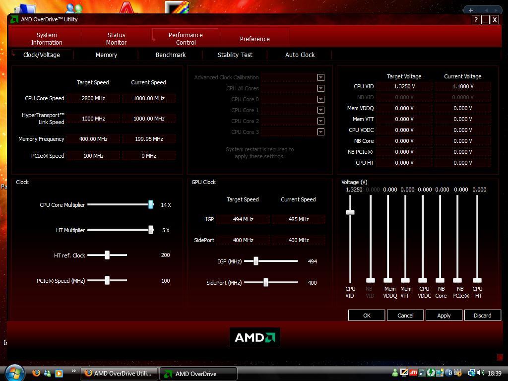

galera eu to querendo fazer um over no meu processador e na memoria porque como vocês podem ver na iamgem ela esta trabalhando a 200 mhz quando poeria estar a 400 mhz o processador também ta bem fraquinho so no vista q ele fica ssim não sei o porque mais também tem como eu fazer um over de algum jetio q melhora o video onboard da mobo o HD3200 ele ta com 512.

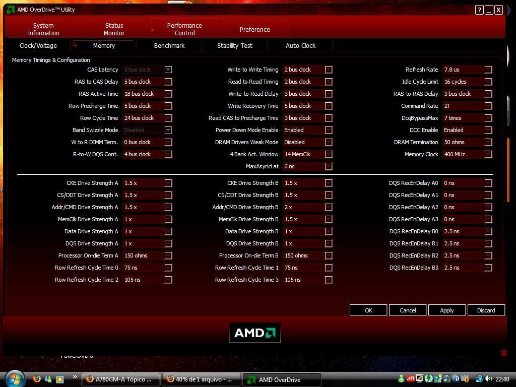

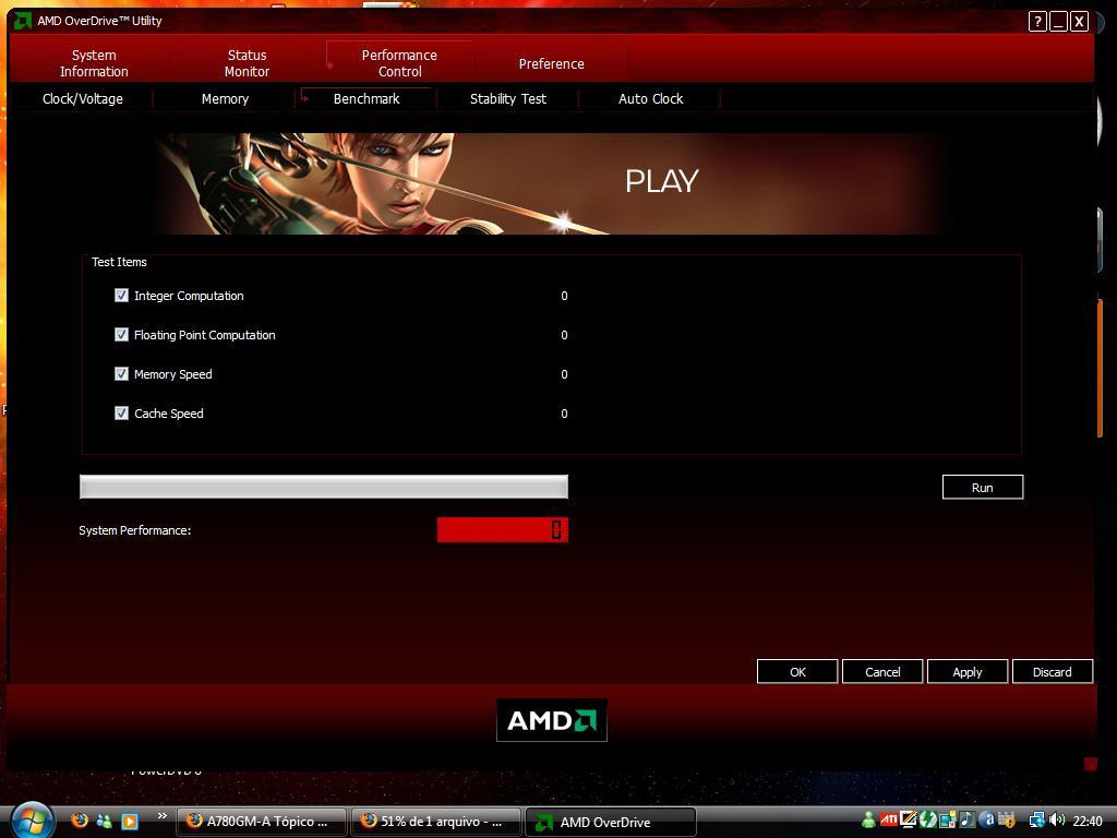

e nesse programa da amdoverdrive mexe algo nele eu botei amsi daus imagens la da uma olahda e ve o q você acha eu acho q esta em auto na bios sim

E nesse programa - amd overdrive - mexe algo nele???. Eu botei mais duas imagens la da uma olhada e ve o que você acha, eu acho que está em auto na bios sim.

GFX engine clock, acho q é isso tava desativado o over agora ta em 500 mexo em algo aumento ou diminui ??
Agora over do processador tava desativado também ativei ta em 200 aumento ou diminui ??
Mais fácil carregar o modo deafult da BIOs, essa coisa de parecer que o processador ta ocioso e memorias a 200 mhz chama-se cool n' quiet e ele faz exatamente isso, quando você nao esta usando todo o processamento, o processador diminui o ritmo dele e junto o ritmo das memorias e voltagens, você poupa energia e seu pc fica mais frio desse jeito. Mas se você rodar algum game 3D ai e olhar la vai ver as memorias no talo e o processador também. Afinal pra que o processador vai usar toda sua força pra jogar paciencia se isso nao consome nem 1% da sua capacidade de processamento nao é.
Lembrando a quem tem o Windows Vista que faz-se necessario alterar os sistemas de gerenciamento de energia do processador para usufruir do cool n' quiet. No Windows vista o padrão de energia ajusta para 100% de carga eletrica quando o processador testá tanto em operação total quanto quando está em repouso, é necessario alterar o valor do modo ocioso para uns 20% para que o processador possa baixar sua corrente e seu mulitiplicador e assim também esfriar a cuca e consumir menos.
