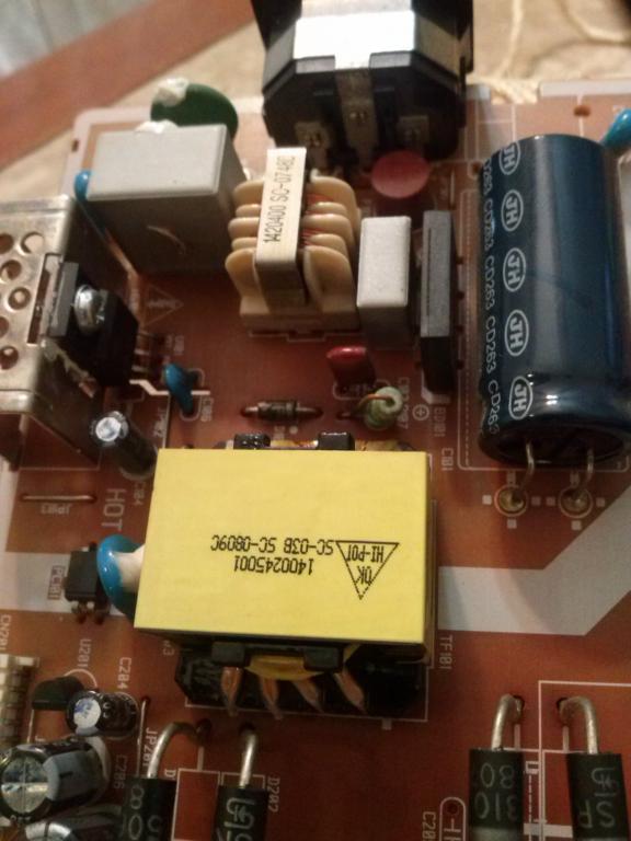

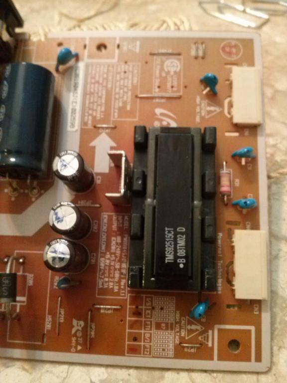

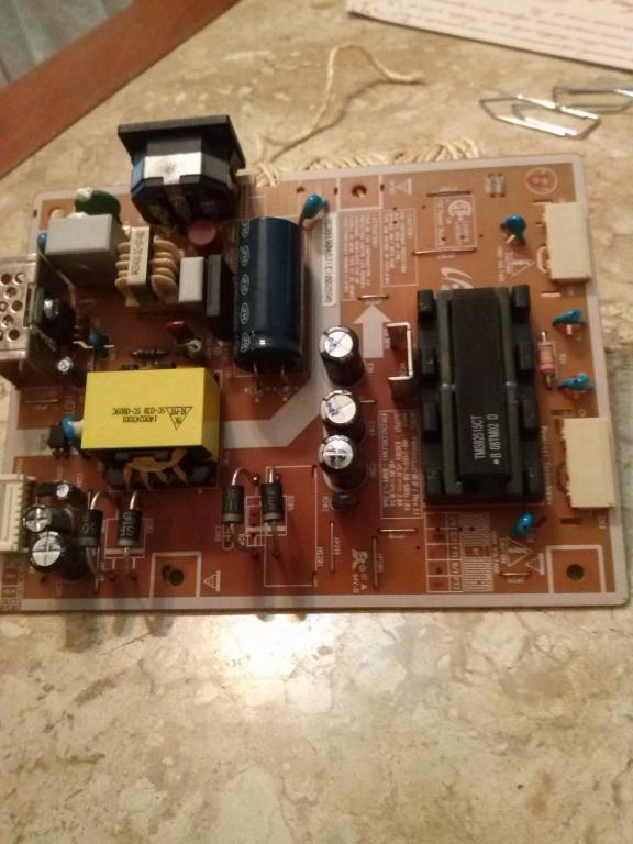

Ola pessoal, tenho um monitor aqui da samsung, é um 932bwe de 19 que começou a apagar a tela de repente e agora nem liga mais. Desmontei e já verifiquei alguns componentes da fonte mas não encontrei nada, não tenho muita experiencia nesse tipo de fonte por isso peço a ajuda de vocês pra encontrar o defeito. A fonte não apesenta nenhum componente em mau estado, apenas um capacitor estufado, estou enviando umas fotos pra vocês analisarem, por enquanto, obrigado.
Voltou a ligar o aparelho porém não tem imagem, as lampadas não acendem por que não tem alta tensão na saida do trafo para elas, chega 18v em um transistor que entrega uma tensão de 5v ao primário do trafo, está correto? Medindo os dois secundários existe uma diferença grande entre eles um com 1.1k e o outro com 3.5k, talvez seja ai o problema, o proprio trafo do inverter.

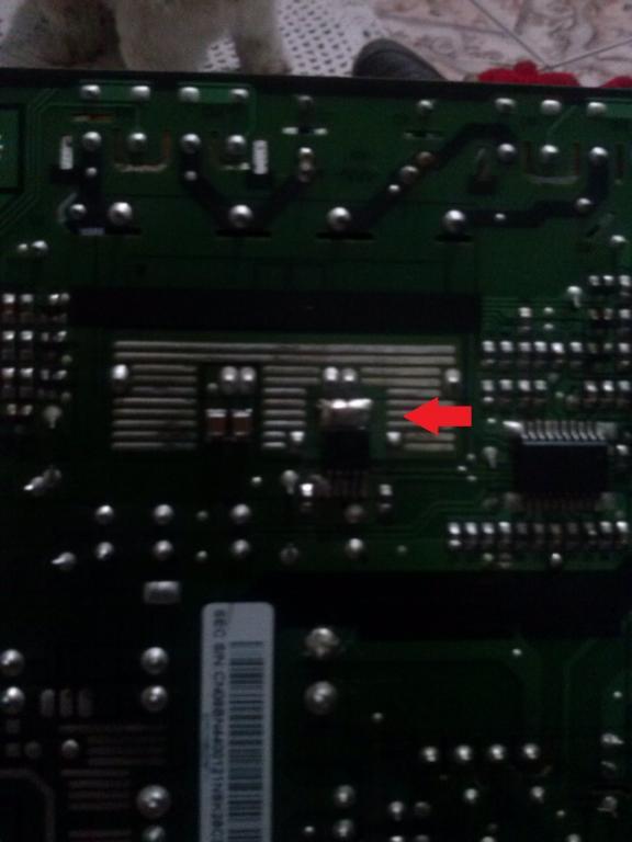

Ok, vou verificar isso, estou postando uma imagem da placa do lado de baixo onde voce pode ver o transistor que eu citei acima, não consegui encontrar o datasheet em nenhuma lista: STU407D (ou STV407D não da pra ter certeza). Me parece um duplo mosfet ou equivalente, ele apresenta 18v no terminal que vem do ci de controle e entrega 5v ao primário do trafo. Como não tenho o diagrama, não sei se essa tensão de 5v está correta. Pode me informar qual a tensão média necessária para o primário do trafo num equipamento desse?
