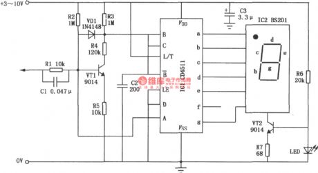

Voltando ao seu, permita-me... Se já tens tal ci, penso que pra sua idade, não compensa fazer esta economia🐖. Sim precisa dos R's mas...
Há quem coloque apenas um resistor...
pu_6PaGbJgHsW17ACWJ_OsO84NOfJ0V0t9mFHak4
Também há os que colocam algo como uma fonte de corrente...
s201181961817247.gifpra tentar equilibrar o brilho
E há quem não coloque resistor algum mas tem um controle absoluto da largura do pulso aplicada a cada segmento. Mas como ninguém em sã consciência faz isso, ainda não há histórias de desenhos disso na net
@Juliano Lopes Ciecielski ,
Bom... não sei se você previu ou não usar resistores kkkkkkkkkk mas creio que foi um daqueles famosos erros do corretor do celular .... enfim :
Já ví usarem esse CI sem nenhum resistor limitador de corrente, desde que alimentado com 5V.
O circuito controlava o brilho de uma maneira curiosa : os Leds iam ligados à saída de um LM317 que regulava a tensão de saida entre 1,5 a 5 V.
Esse tipo de ligação funciona porque esse CI tem uma saída híbrida, ele pode alimentar vários tipos de displays de tecnologias diferentes, mas existe dentro algum tipo de limitador embutido, pode-se observar a curva de sink de corrente no Datasheet e percebe-se que será em torno de 5mA em cada segmento para 5V de alimentação.
Como no Datasheet nada é falado sobre a necessidade de se limitar a corrente externamente, alguns na prática usam dessa maneira.
