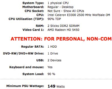

Demanda de pico de 380 Watts. Aconselho, para uma folga, adotar uma fonte de 550 Watts..

Eu queria saber qual melhor fonte custo benefício iria aguentar o meu pc com:
Placa de Vídeo: ATI Radeon HD5450
Memória: 2gb ddr2
HD: 320gb
Processador: Intel Celeron E3300
Placa mãe: Positivo POS-ECIG31BT
Obs.: Meu pc ainda não ta com a placa de vídeo mas eu já comprei ela, só queria saber se eu vou precisar trocar a fonte para poder aguentar tudo e sabe qual a melhor custo benefício para isso.

Minha fonte é da positivo e no adesivo dela diz que ela é 250W.
Memória: 2gb ddr2
HD: 320gb
A demanda de pico de seu PC nem chega a 150 Watts, já com a nova placa de vídeo, como se pode verificar num exercício feito lá na calculadora de fontes do site da Outervision, veja ai:
Se sua fonte vai aguentar ou não isso já é um exercício de adivinhação, sem saber de maiores detalhes acerca da mesma, como marca, modelo, uma foto da etiqueta dela, etc..
