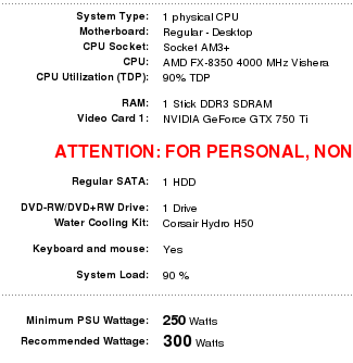

Boa Noite
Fonte Corsair CX-600W - CP-9020048-WW essa fonte suporta essas configurações?
AMD FX-8350 Vishera 4.0GHz
Placa mãe ASUS p/ AMD M5A78L-M/USB3 AM3+ Box
VGA EVGA GeForce GTX750 Ti FTW ACX 2GB GDDR5 128 Bits PCI-Express 3.0 02G-P4-3757-KR
Memória Kingston HyperX 4GB 1600MHz DDR3 CL10 (x2)
Cooler Corsair D´ Água Hydro Series H50
Gabinete Pcyes ATX Gamer Rhino
HD Seagate SATA III Barracuda 7200 1TB ST1000DM003
Grato.
Boa Noite
Grato.
Olá!
600w é potência (e dinheiro) jogados fora.
Uma CX430 é mais que suficiente para aguentar sua config.
Deixando uma folga de 20%: 313W.
PS: Não vá na laia da "potência recomendada" do Outervision.

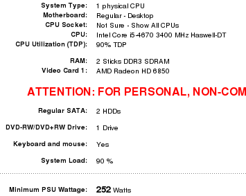

Estou fazendo um Up na maquina, pois estou num dual core e o lag nos jogos esta me irritando kkkk.
Vai ficar assim agora:
(kit novo)
Core I5 4670k 3.4ghz 6mb
Asus Z87 Maximus Vi Hero
2x4GB Corsair Vegeance Pro 1600Mhz
Radeon XFX HD6850 DUAL FAN 256bits 1GB
HD 1TB + 500GB
CORSAIR 430W
Após esse Up citado acima, vou trocar a fonte, para só depois trocar a Placa de video e colocar SSD tambem.
Então, a minha Corsair vai continuar segurando na boa até eu conseguir a fonte nova?
Qual fonte  modular seria viavel, pois ainda vai ficar faltando a Placa de video e o SSD.
(kit novo)
HD 1TB + 500GB
CORSAIR 430W
Boa noite!
Sua fonte é mais que capaz de segurar o upgrade.
Consumo da sua config: 252W
Folga de 20%: 315W
