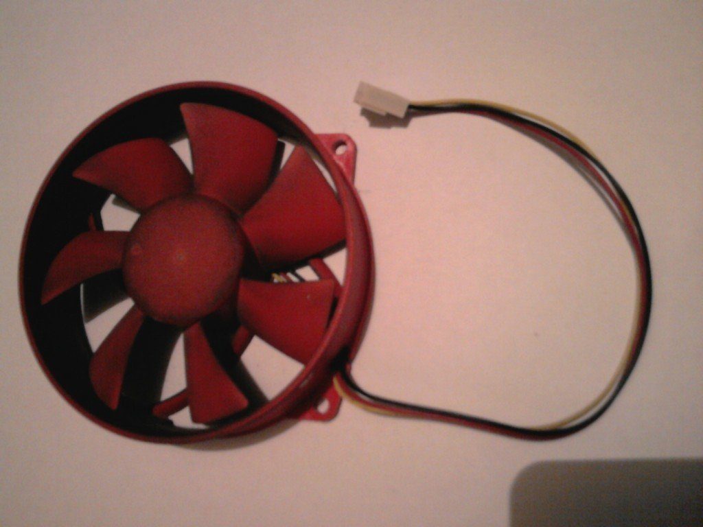

Segue abaixo o FAN que era do cooler do Pentium 4

Minha dúvida é a seguinte: Por se tratar de FAN de um Cooler de Pentium 4, ele pode ser colocado no conector SYS_FAN da placa mãe ou na fonte, assim como FAN's próprios para gabinetes e esses FAN's de fontes que reaproveitamos?
Perfeitamente possível, ainda mais facilitado pela fan do P4 por ter conector "3 pins" (Negativo - Positivo (12V) - Sensor RPM). É perfeito se colocá-lo na saída CHASSIS_FAN da placamãe para ler as RPMs da ventoinha. Se for ligá-lo na fonte, sem problemas também, entretanto o fio que cuida do sensor não será ligado a fonte, apenas os polos mesmo. A ordem da conexão da fans geralmente se baseiam desta forma, sendo que o primeiro fio sempre é o Negativo (Preto):
Fans "Molex" ou 2 fios (como as de fonte): Negativo - Positivo
Fans "3 Pins" (igual a sua): Negativo - Positivo - Sensor RPM
Fans "4 Pins" (PWM): Negativo - Positivo - Sensor RPM - PWM
Mesmo as fans PWM, dá para ligá-las diretamente na fonte usando apenas os fios dos polos numa boa.

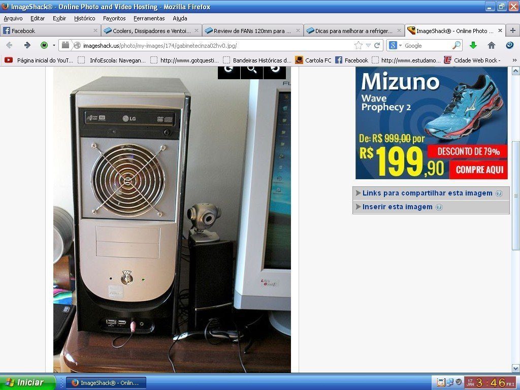

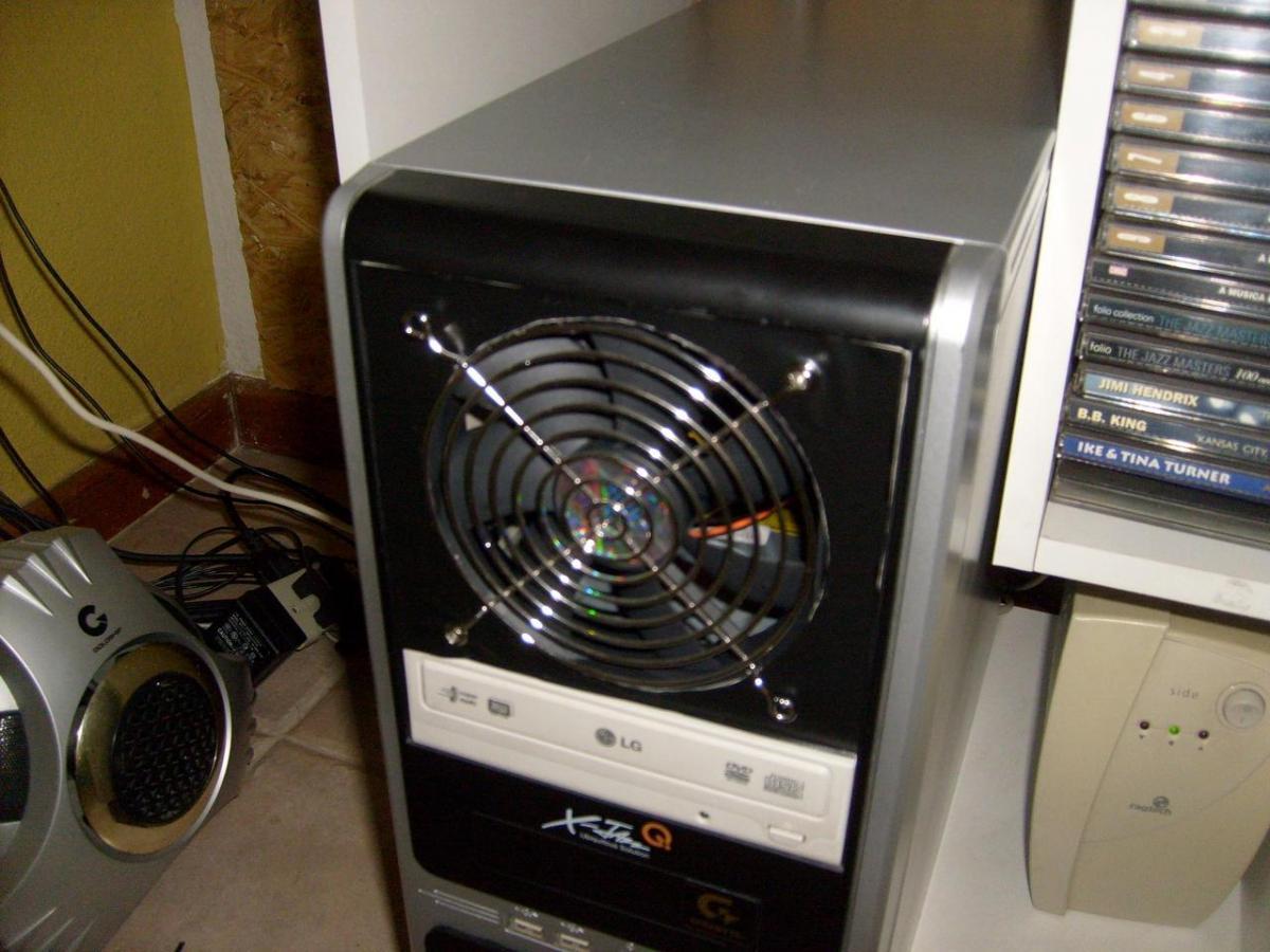

Segue abaixo as fotos que me fizeram ficar na dúvida.
Um com FAN só na parte de cima e outro com FAN na parte de cima e embaixo.

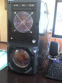

Mas acontece que vi pessoas que colocaram o FAN da frente na parte de cima do gabinete, onde ficam as baias de DVD, e pessoas que colocaram em cima e embaixo.
Gostaria de saber se é certo colocar FAN na frente, só que na parte de cima também.
Se isso for errado, então ferrou!!

Nenhum desses pc's nessas fotos é o meu. Peguei quando pesquisava sobre o assunto em outras páginas. Também achei muito bem feitas essas adaptações e por isso me interessei em fazer.

Hoje irei colocar o Fan extra na parte debaixo traseira do gabinete.
Na parte da frente na baias onde se colocam gravadores de DVD vou demorar um pouco pra colocar outro Fan, pois vai dar um pouco mais de trabalho e é melhor fazer essas coisas com paciência, por enquanto vou deixar apenas 1 na parte debaixo mesmo.
1ª) Sim, correto Andrei!
2ª) Se tivesse uma VGA por ali, seria de uma enorme ajuda, pois a fan colocada nas baias retiraria todo o ar quente resultante da VGA pra fora da região. Como você tá por enquanto sem VGA offborad, realmente não sei se otimizará satisfatoriamente o fluxo de ar, porque não há nenhum gerador de calor relevante nessa área. Tu pode, se seu gabinete permitir, instalar uma fan de 8cm no "respiro" na tampa lateral, da qual está na altura da CPU. Jogando ar ambiente por ali, deverá ajudar muito mais seu Fusion em relação a fan "de baia".

Com a fan na frente, o principal beneficiado será o HD, sendo que o fluxo de ar que fará será apenas consequência. Não sei como ambos estão posicionados aí, Andrei, mas foca a fan no HD, onde costuma a sofrer também com as altas temps que fazem em nosso Estado atualmente.
Meu fan da frente está posicionado naquele espaço específico na parte debaixo pra colocar Fan mesmo.(Jogando ar pra dentro de forma horizontal) Só tenho esse fan na frente mesmo. O HD que está esquentando mais é o terceiro, que improvisei na parte das baias de DVD. Vou ver como improviso um fan na parte das baias de DVD.
Sobre o controle de velocidade, vai depender se a Fan "P4" for PWM ou não (já vi fans de cooler para Pentium 4/Celeron 4XX com e sem PWM). Além disto, o conector da placamãe deverá ter os "4 pins" para exercer tal controle. Se o cenário acima for idêntico ao seu caso, aí a placamãe basicamente fará o mesmo controle de RPMs do cooler principal no "P4". Algumas placamães permitem até configurar o PWM, afim de alterar a curva de desempenho de fan em razão a temperatura da CPU, mas aí é papo do "caso a caso", Andrei.
Minha placa mãe tem os 4 pinos e o fan do cooler do pentium 4 só tem 3.
Valeu pelo esclarecimento.
Meu gabinete tem uma entrada lateral pra instalar uma fan.
