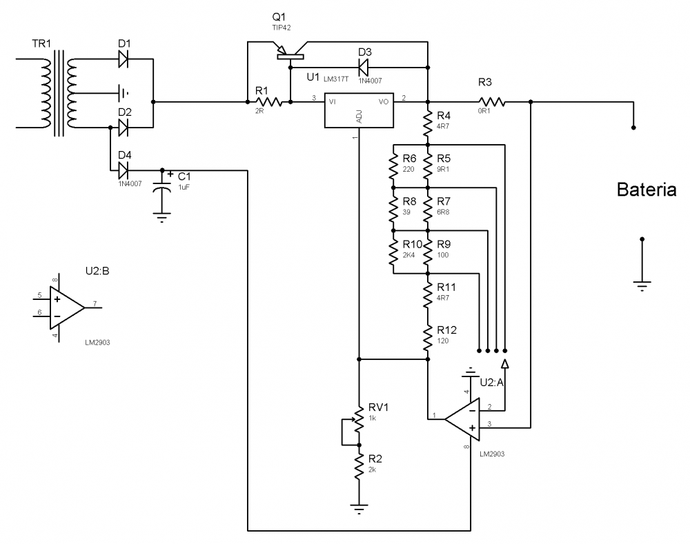

É possível variar a limitação da corrente de saída? Preciso de um carregador versátil, que eu possa carregar vários tipos de baterias, sendo elas de 2,5Ah, 7Ah, 10Ah, e baterias de 60Ah. Eu havia pensando em adicionar mais um LM338 configurado como limitar de corrente, algo parecido com isso o circuito proposta abaixo, mas gostaria de saber se é possível fazer isso de forma mais simplificada.
Esquemático com problemas..
O IC1 já faz essa limitação de corrente com 5 diferentes valores, escolhidos nos resistores da chave seletora.
O maior problema ai é que a corrente limite vai ter de passar por essa chave. Muito difícil achares chaves seletoras que aguentem os 3A da máxima corrente.
A chave eu poderia conseguir de velhos carregadores de bateria, que chaveiam diversos enrolamentos de trafos e conseguem aguentar várias correntes. Ou então chave alavancas para conseguir a combinação das correntes que preciso.
A ideia é unir esse circuito (porém usando um LM338, para 5A) ao circuito do post inicial para carregar baterias de 2,5Ah, 7Ah, 10Ah, e 60Ah.
Com esse desenho consegue fazer com chave de baixa corrente.

Tem que usar comparador. Se usar operacional, inverter as entradas, ligar a saida do operacional na base de um NPN, o emissor ao GND e o coletor no nó das resistências.
adicionado 6 minutos depois
Com um pouco de imaginação e utilizando o comparador que sobrou consegue fazer com que a saída vá para a tensão de flutuação quando a corrente de carga ficar abaixo de 10% da corrente limite.

Decidi não usar o LM338 pra limitar a corrente devido ao custo do mesmo, cerca de 25 reais da minha cidade contra uns 3 reais do comparador de tensão. Consegui chegar nesse circuito abaixo usando o circuito do início do tópico e parte de "potência" do ckt do Sérgio. Os comparadores A e B já estão explicados no inicio do tópico, já o C é responsável pela limitação de corrente usando o resistor de 0R1 como referência, tive um pouco de trabalho para calcular os divisores de tensão usando resistores comerciais, é a primeira vez que mexo com comparadores de tensão e divisor de tensão. O comparador "D" está ali só pra fazer graça. Terei que alterar também os divisores de tensão do comparador "A" para que a corrente de fim de carga seja de 25mA, 70mA, 100mA e 500mA. Pretendo usar uma chave rotativa "dupla" para alterar a corrente de fim de carga junto a limitação da carga. Se observarem algum erro ou melhoria por favor me avisem.
Caso eu queira usar um potenciômetro ao invés da chave rotativa, como devo proceder com o cálculo?
1 hora atrás, Johnny Teles disse:
É simples: faça um divisor resistivo entre o cursor da chave seletora e o terra. Supondo que deseje 10% da corrente de carga, 1k + 9k1 já te dá a resposta. Note que estará colocando 10k em paralelo com o resistor do braço inferior dos divisores que tem na chave. Dessa forma, é desejável que o valor máximo desses resistores inferiores seja de no máximo 5% desses 10K, isto é <510R para ter pouca influência ou simplesmente fazer esse divisor com valores nmais baixos, por exemplo: 100R + 910R e incorporar esse valor em paralelo no cálculo do resistor do braço inferior de cada um dos divisores. A solução de se fazer tal divisor com valores muito elevados não me parece boa, já se está trabalhando com valores muito baixos de tensão, o circuito ficará muito sensível, mas pode arriscar.
Boa sorte
@Sérgio Lembo  desculpe abusar de sua boa vontade mas não consegui compreender muito bem, teria algum exemplo?
Quanto ao resto do circuito,acredita que está tudo ok? Nas simulações do proteus o circuito se comportou totalmente dentro do esperado. (usei uma resistência variável para simular a carga)
Se utilizar resistores mais altos a influência deles no cálculo que já fez nas referências será desprezível porém poderá ficar com o circuito instável. Com esses valores vai ter um resistor de 1010 Ohms em paralelo com cada um dos resistores do braço inferior, vai te forçar a recalculá-los.
