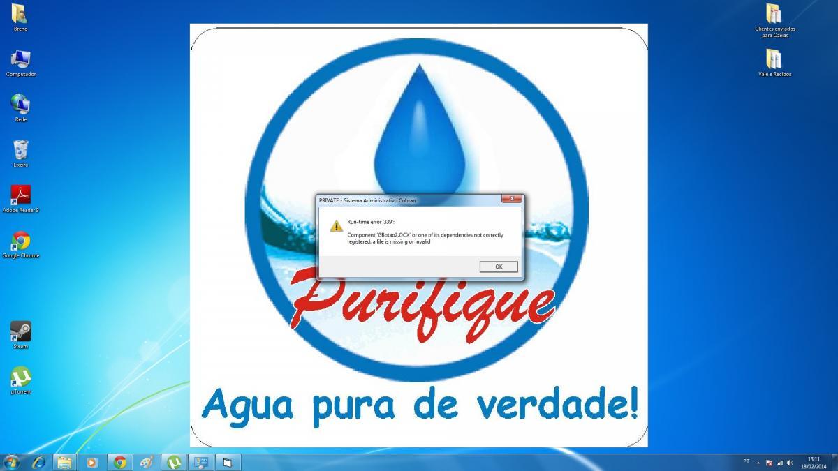

Na empresa em que trabalho existe um bando de dados antigo com uma versão antiga do programa, como o mesmo n estava satisfazendo as necessidades compramos outro da mesma empresa so qeu uma versão mais atualizada com novas funções, como necessito do bando de dados do antigo e preciso cadastrar os novos clientes neste modelo novo do programa, tentei instalar as  2 versões no mesmo pc ta ai o problema, so funciona 1, e eu preciso dos 2 no mesmo pc mas quando mando executar o mais antigo da um erro e aparece a mensagem de problema com o GBotao2.ocx se alguém poder me ajudar ai.]

Isso que eu ia falar mas se voce ver a thumbnail que ele deixou o erro que o programa antigo ta dando é que ta faltando arquivos essenciais para o runtime (GBotao2.OCX) Então nem é questão que ele não aceita 2 instancias do programa a versao antiga precisa de um arquivo que deve ter sido apagado durante a instalação da nova versão. Observe o erro. Eu acho que durante a instalação da nova versão alguns componentes chave da versão antiga são apagados. Mas acho que Virtualizar uma maquina resolveria sem problemas.
