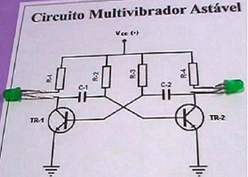

Olá amigos do fórum a dias venho tentando entender esse circuito multivibrador astável , eu percebi que se eu tirar os capacitores c1 e c2 os led ficam acessos, mas eu queria entender como os capacitores cortam a passagem de corrente já que os resistores continuam deixando os dois transistores abertos sem os capacitores, mais com eles ocorre tipo de uma carga e descarga e vice versa como isso acontece não sei se estou certo mas acredito que muitos aqui devem entender, poderiam simplificar para que eu possa entender esse circuito desde já agradeço.

Considerando a sua figura.
Suponha que TR1 iniciou a condução. TR2 não está conduzindo neste momento. Então, a base de TR2 não tinha 0,6V para iniciar a condução de TR2.
Com a condução de TR1, a tensão do seu coletor sofre uma transição de praticamente Vcc para 0V (ou Vce saturação, que considerarei zero, ok?). Como na transição existe uma frequência muito alta, a impedância de C1, neste instante vale zero. Isso significa que a variação da tensão no coletor de TR1, vai ser transmitida para a base de TR2. Então, a tensão inferior a 0,6V positivos vai sofrer um decremento de aprox. Vcc. A tensão de base de TR1 vai para –Vcc (praticamente), forçando ainda mais seu corte.
O tempo vai passando e o capacitor C1 vai se carregando por meio de R2, através da malha Vcc, R2, C1 e Vce de saturação de TR1. Após algum tempo, a tensão de base de TR2 alcança os 0,6V e mais um pouquinho. Isso faz com que o transistor TR2 inicie a condução. A variação da tensão de coletor de TR2 é transmitida para a base de TR1 por meio do capacitor C2, forçando o corte de TR1. A tensão de coletor de TR1 vai subindo e, através de C1, vai forçando a condução de TR2, até a saturação. A descida dessa tensão é transferida para a base de TR1, que passa a ter o valor aproximado de –Vcc, forçando o corte de TR1.
A malha Vcc, R3, C2 e Vce de saturação de TR2 faz com que a tensão no ponto R3 e C2 vá subindo desde –Vcc até 0,7, forçando TR1 a conduzir. Isso completa o ciclo do oscilador astável.
Ele possui dois períodos que são determinados por R2, C1 e por R3, C2. Cada período é executado desde a tensão –Vcc até 0,6V, quando a base faz conduzir cada transistor.
O período de cada RC, vale, de modo bem aproximado, sem levar em conta as tensões Vbe de condução e Vce de saturação:
t1 = 0,7 . R2 . C1   e t2 = 0,7 . R3 . C2
O período total será
T = t1 + t2

Ate que em fim eu entendi mas não como projetar com cálculos citados, mas já e um bom começo pelo menos acredito. Os capacitores C1 e C2 são como duas chaves intermediarias, que fazem com que a corrente  procure um potencial mais negativo, como o potencial dos resistores R330 e R320, tem um potencial mais negativo em relação  a base de um dos transistores a corrente segue carregando um dos capacitores e assim cortando a corrente que circulava pela base de um dos mesmos. Talvez eu não esteja sabendo me expressar mas e mais ou menos assim não e?
