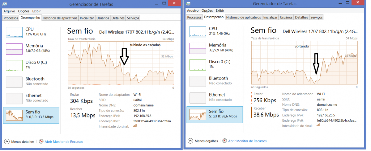

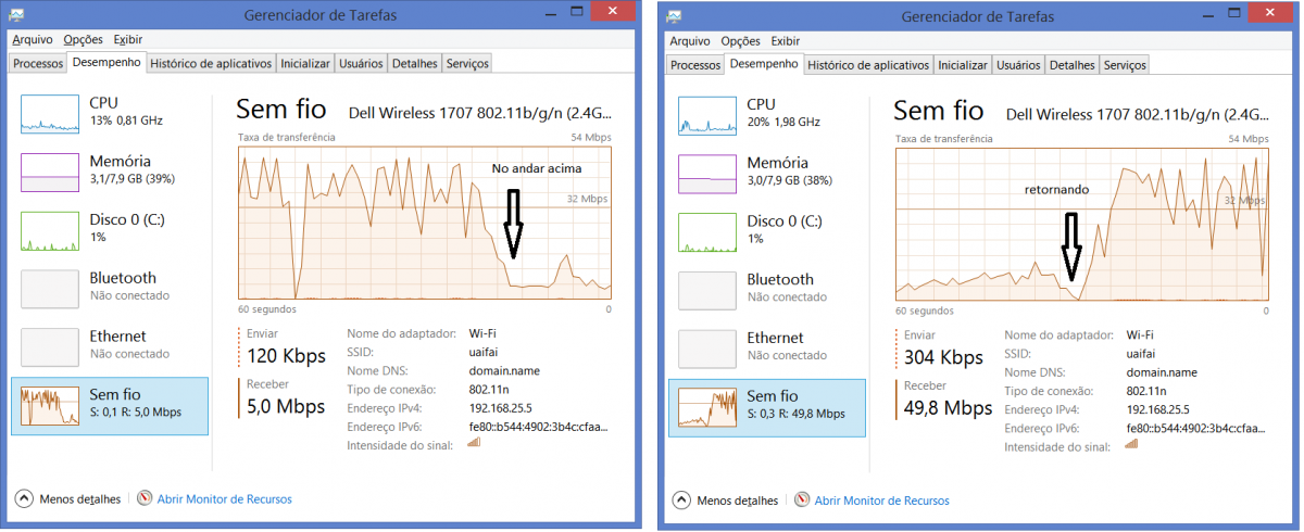

Única coisa que tem me incomodado é o desempenho do wifi. Vinha percebendo uma queda na qualidade da conexão quando ia pro andar de cima (o roteador está em baixo).
Hoje quando estava copiando arquivos através da rede pude fazer um teste mais concreto:
post-337096-0-15133000-1419077723_thumb.
Apesar de outro andar, a distância é bem pequena, uns 5 metros na horizontal. No andar de cima, a indicação de sinal fica em 3 barrinhas, o que não justificaria essa queda na velocidade.
Com outros notebooks e com os celulares não se percebe qualquer diferença na conexão em qualquer ponto da casa.
Alguém percebe isso também? Já resolveram?
Acredito que seja problema de driver do wireless. Vou dar uma pesquisada se há uma solução para isso e se descobrir alguma coisa trago aqui.
Abraços

Pessoal, segui as dicas do Igor Furquim lá na página 9 do tópico sobre o Inspiron 5447:
Problema ainda persistia, mas, acho que consegui encontrar a solução.
Bom, para mim resolveu o problema, espero que alguém teste e poste aqui.
Após atualizar o driver, fui na configuração de energia.
Vá no perfil Dell, e tem a opção do wireless, por padrão vem como “economia de energia”
Alterei para “melhor desempenho” (acho que está assim, não estou com o note)
Não resolveu completamente, mas parece que ajudou. Repeti o teste:
post-337096-0-68934700-1419091643_thumb.
(o patamar de velocidade no segundo andar agora é 13 Mbps, no teste anterior foi 5 Mbps.)
