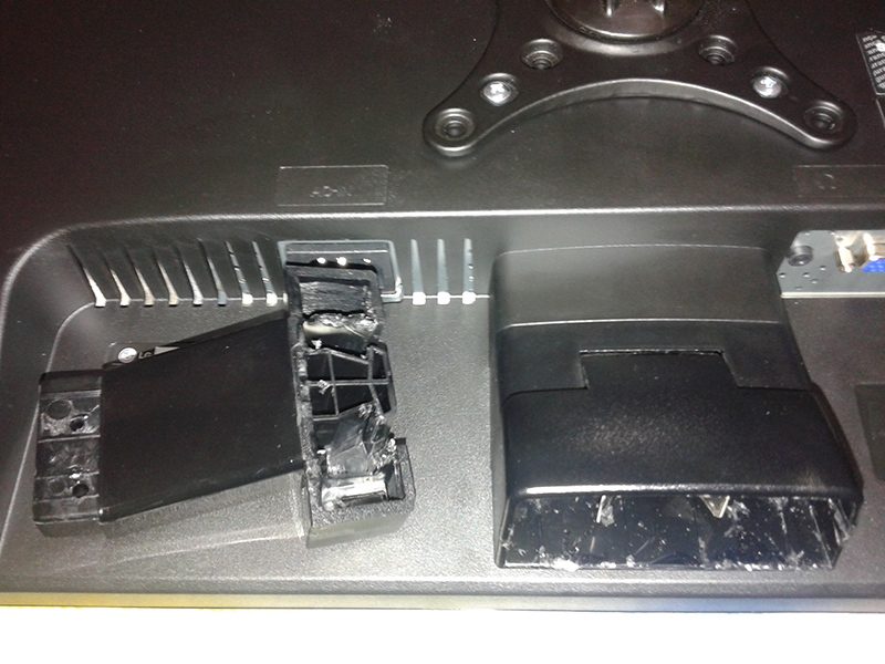

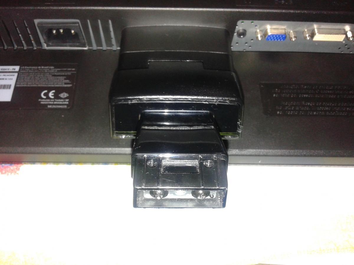

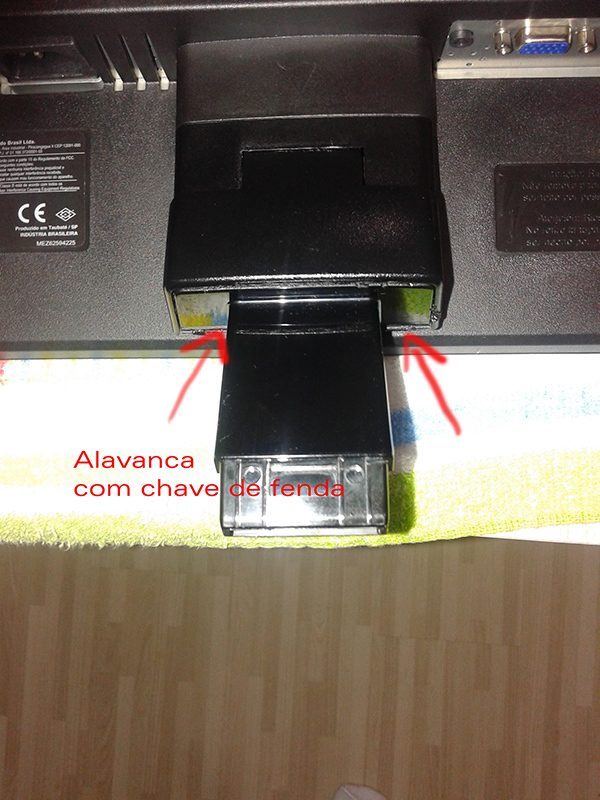

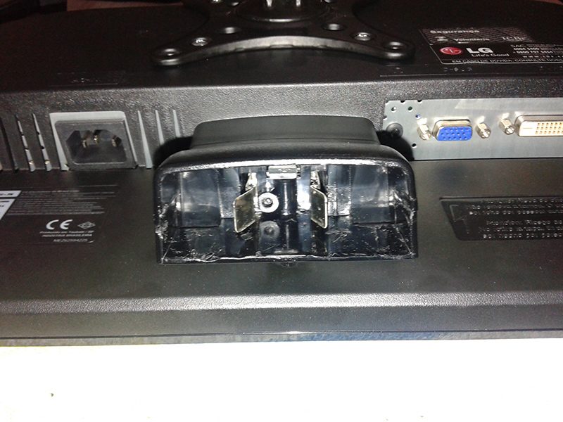

Evertt, muito obrigado pela ajuda. Procurei parafuso, trava, ou sei la o que fosse, olhei o manual e nada. Fui em uma assistencia aqui na minha cidade e até o técnico apanhou pra tirar....rsrsrss....mas ai eu aprendi como faz.
É uma coisa muito mal projetada o manual exato do monitor nao explica a real forma. Para as próximas pessoas que tiverem essa mesma dúvida, segue algumas fotos e a forma como consegui tirar a base
Precisa de uma chavinha de fenda e muito cuidado pra nao se machucar e nem quebrar a base do monitor. Com a tela do monitor apoiado em uma superficie plana e macia é preciso enfiar a chave na parte baixo (marcada na foto) e fazer uma pequena alavanca pra destravar o suporte. É trabalhoso mas uma hora sai.
Obrigado.
