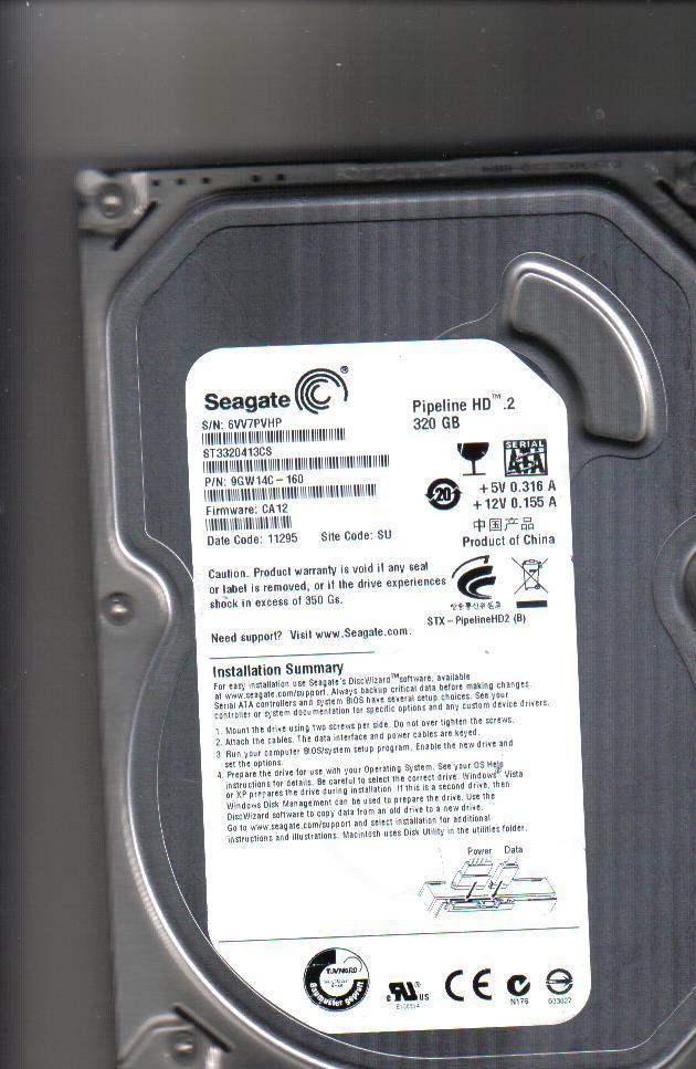

Estou exausto com o meu PC. Instalei um 2º HD SATA e por mais modificações que fala na motherboard, o mesmo não é reconhecido, Não aparece na árvore de diretórios. apesar de quando ligo, o  mesmo dá um som característico de que algum hardware foi adicionado mas vou ver a nada.
Por favor ajudem.
você tem q ir na bios ver se ele aparece na parte de sata de enter pra ter certeza.Se  ligado corretamente na porta sata 2 vai aparecer nome dele
bios.jpg.500x375.auto.jpg?CmsZoomEnable
Se o HD for sata III e sua mobo so ter SATA II ´pde ser preciso ajustar um jumper no HD, leia na etiqueta na parte superior dele.
Ou pode ser simplesmente você ter que particiona-lo e/ou formata-lo.
vai no gerenciador do computador e entra no gerenciador de discos ve se ele aparece la
Esse é o problema. Não aparece no gerenciador de discos. Vai uma foto do disco, para ver se é II ou III.
Amigo como você conseguiu esse hd? Se foi de algum equipamento de satélite ele é bloqueado e não vai funcionar. Que eu saiba pipeline hd não é linha comercial da seagate se não me engano são de equipamentos de tv por assinatura pelo que vi de outros tópicos.<br />

você não precisa ajustar jumper o meu aqui sata 3 e minha placa mãe e sata 2 e não precisei ajustar nada o que muda transmissão de dados que sata 3 é mais rápido.Acho que pouco importa se sata 1,2 e 3 o que você sabe que sua placa mãe aceita sata.Já peguei hd da net pega de boa faz seguinte porque o windows não reconhece hd você pode ir gerenciador fazer td que gambiarra 1 coisa você precisa fazer deletar e criar outra partição o programa que usei foi http://download3.easeus.com/free/epm.exe   se não conseguir reconhecer usa hiren boot http://www.hirensbootcd.org/download/ se não me engano é esse Partition Wizard Home Edition porque tem vários para particionar mais esse tu vai achar mas fácil de mexer
usa programa que ti falei que funciona já fomatei hd net,mas você tem q ir na bios pra ver se aparece ele lá.Apareceu meio caminho andado ai windows não reconhece porque outro tipo partição sem ser ntfs e fat.instala easus que ti passei ai acima link ou usa hiren boots
  1. Bom dia. O que quero na verdade é formata-lo e pô-lo a funcionar com o Windows. Há alguma forma de fazer isso?
Amigo esse hd esta com outro tipo partição  diferente do windows você tem que deletar partição criar partição pra windows detectar e você consequentemente usar ele no windows instalar windows.você pode colocar cd windows pra instalar ele não vai detectar como partição válida.Já expliquei acima o que você tem que fazer se não sabe fazer recomendo você levar técnico
Não consegui. Resolvi devolvendo o disco para quem mo vendeu e consequente restituição do dinheiro, Obrigado
Que bom que conseguiu dinheiro de volta agora esquece comprar hd usado a não ser seja alguém de confiança porque muita gente passa hd cheio problema mais funcionado só com tempo você consegue perceber defeitos.Acredito que tenha pagado uns 100 a 140 reais não achei na internet site seguro comprar nessa faixa de preço mais  no rj você compraria de boa nesse valor em loja http://www.boadica.com.br/pesquisa/arm_hd/precos?ClasseProdutoX=15&CodCategoriaX=3&XT=5
Concordo com a opinião do @hick007 , também recomendo que evite HDs usados, pois não dá para saber sem analisar detalhadamente se o HD tem bad blocks e nem quantas horas este HD está ligado (dos componentes internos de um computador, o HD é o que se deteriora mais rápido devido ao seu funcionamento "mecânico").
