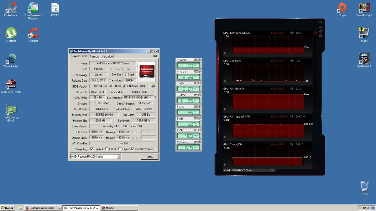

tensão da Fonte:
+3.3v = 3.28v
+5v = 5.07v
+12v = 11.95v
Será que minha fonte está ruim ? pois aonde moro tem muita queda de energia e nunca fica muito instável
Não uso nem Estabilizador e nem No-Break, será que errei em não usar nenhum  ?
o que sujerem ?
Um Estabilizador ou um No-Break ?
Alguém pode me dar uma Luz uma Ajuda ? Agradeço !

Vcore = 1.46v
+3.3v = 3.28v
+5v = 5.07v
+12v = 11.95v
Será que minha tensão está boa ? alguém sabe dizer ?
post-744740-0-01017900-1416584037_thumb.
post-744740-0-05064200-1416585074_thumb.
Ta na tolerância as voltagens mas você ta olhando o medidores da placa mãe? Se for, as medições de tensão raramente são exatas e para medir a tensão da sua fonte é só com o multímetro. Quedas de FPS podem ser causadas por alta temperaturas e gargalos, não só temperaturas do processador e VGA mas também do chipset. Fontes geralmente queimam componentes antes de afetar a VGA q no meu caso uma fonte q peguei c3 tec 350w que fritou 2 HDs antes de queimar minha VGA. Drivers também influência na queda de FPS e programas iniciados junto com o windows. São inúmeros motivos de queda de FPS, mas os principais são temperatura, drivers, recursos abertos e alimentação.

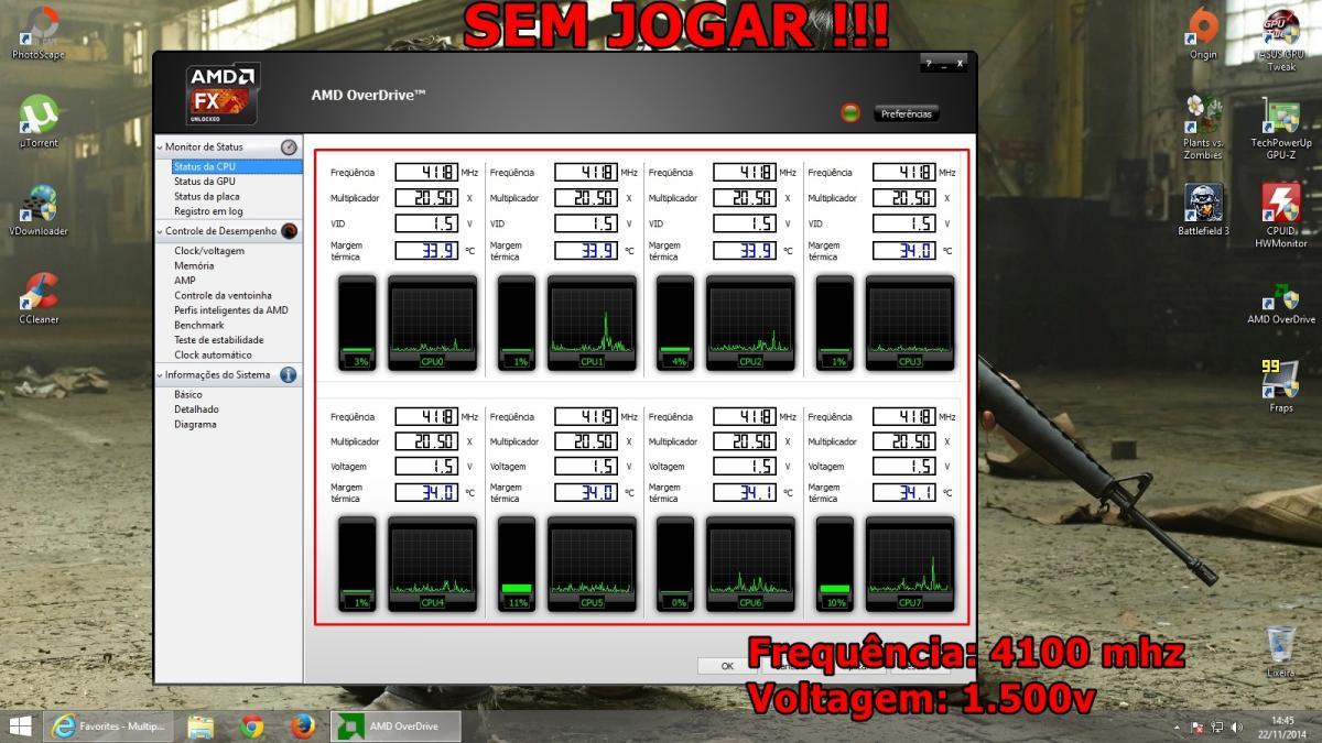

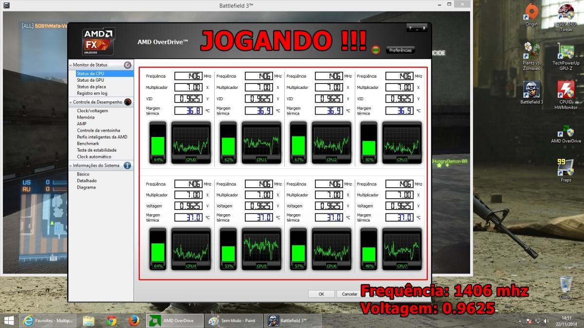

Fiz um leve Overclock com o Sistema da AMD o Overdriver e Obtive algumas informações melhores !
Segue os prints !
Acho que O Problema pode está no processador ou na fonte alguém sabe ajudar agora ?
Notem aí que a frequência e a tensão quando não estou jogando é uma, e quando estou jogando a frequência caí junto com a tensão e logo após ela volta ao normal depois caí novamente !
Espero uma ajuda Obg !

@Tikinho Tick
Aposto na sua Placa-Mãe.. Suas prints provam isso..
Essa MOBO da ASUS e outras com o chipset 760, aceitam os processadores FX, mas não são preparadas pra aguentar a necessidade energética deles.. É uma "gambiarra" que a AMD fez..
Sua MOBO deve estar cortando a tensão do seu CPU pra não fritar o VRM (controlador de tensão) dela.. Tente outra fonte ou reveja a conexão do seu cooler, mas a culpada deve ser a MOBO mesmo..

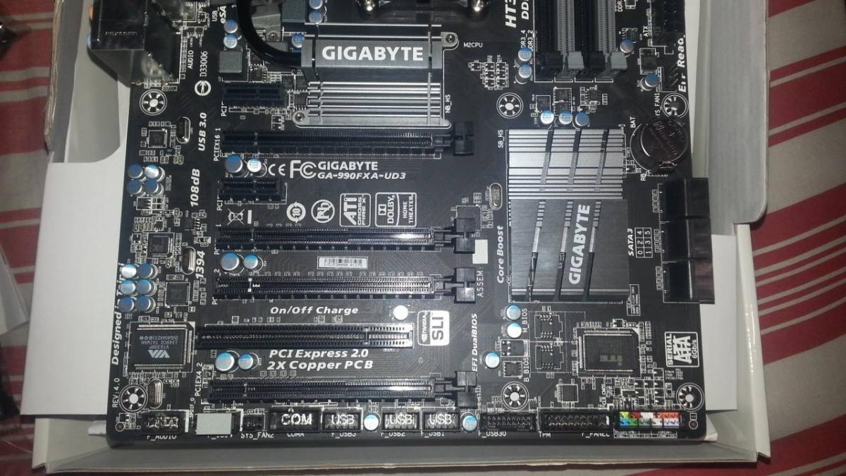

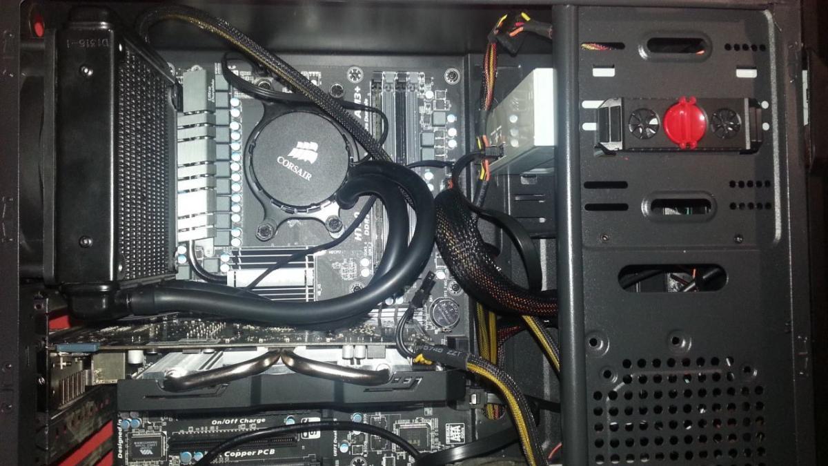

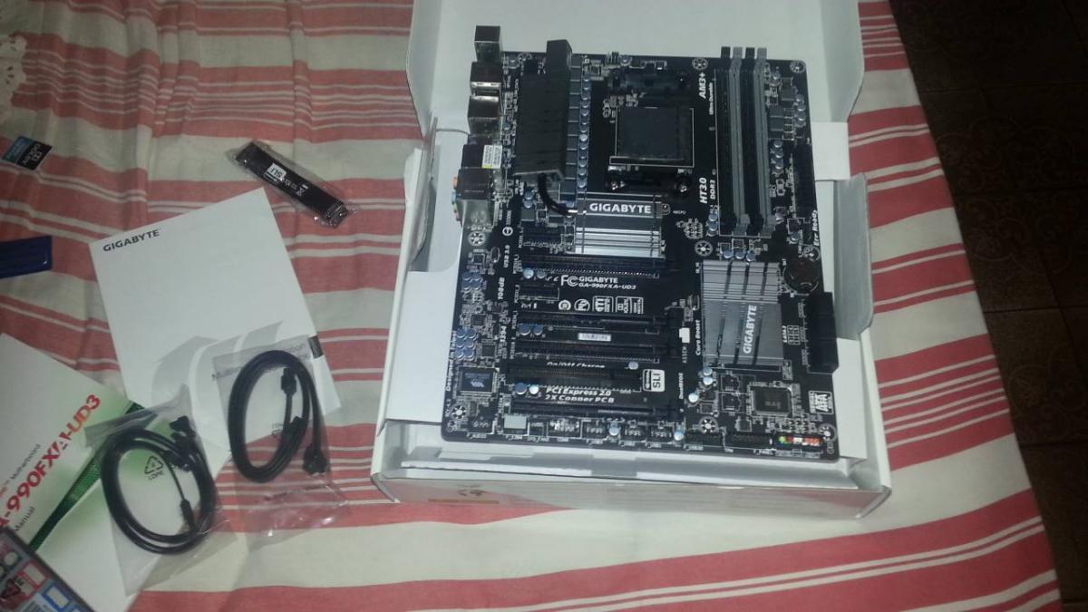

Bom Galera é o seguinte fiz o upgrade na placa mãe.
comprei a UD3 Rev 4.0 mesmo, pesquisei sobre o chipset dela e dizem ser um dos melhores chipsets do mercado, resolvi gastar um pouco mais pra ter um melhor desempenho
e quem sabe futuramente fazer um Crossfirex !
logo mais vou testar o desempenho do PC e ver se com a nova placa mãe vai parar as quedas de frames !
Aqui vão algumas imagens !
Espero que a queda dos frames pare, caso contrário comprarei outra fonte, e lá se vai mais dinheiro kk !
Obrigado a todos aí que se importaram com meu problema e tentaram ajudar de coração, brevemente posto noticias sobre o funcionamento da maquina ...
