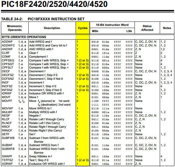

Tem certas instruções que o numero de ciclos variam caso uma condição seja verdadeira ou falsa.
Não sei se fui claro.
Veja no exemplo abaixo (a partir da página 270 do datasheet)
post-387879-0-04386500-1417840742_thumb.
