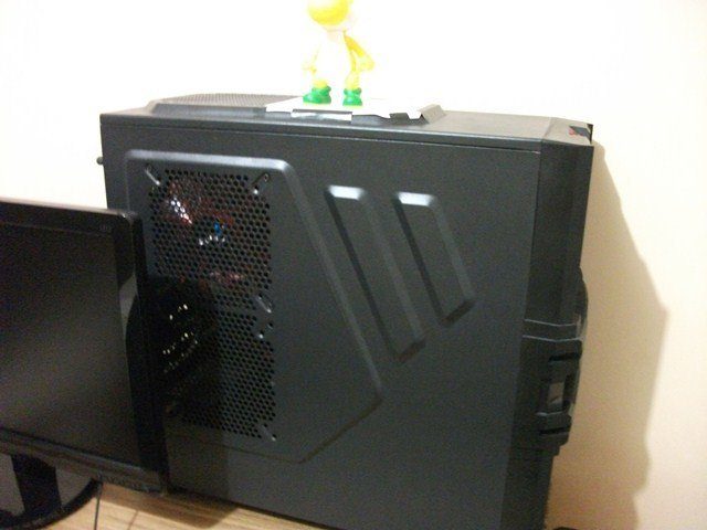

esse é o case: http://www.aerocool.us/strikex/strikex_one.html
segue em anexo as fotos dele, desligado, e fechado, depois mostro por dentro.
Eu coloquei o fan frontal onde tem o x mesmo, o lateral superior como intake também, e em cima e atrás eu coloquei exaustores, a temperatura melhorou assim. Tentei usar o inferior lateral como exaustor mas a vga não concordou e manteve a temperatura de antes.
Agora minha temperatura do processador melhorou e da vga também, acho que a vga pega o ar frio que vem do fan da frente e solta o ar quente pela saída lateral inferior, e ali em cima onde o calor é mais intenso tem um intake direto pra ele e dois exaustores.
As rpm dos fans estão equilibradas, um pouco a mais pra intake porque o de 14 cm é um pouco mais forte que um dos de 12, o frontal é um coolermaster xtraflow, eu acho, de 12, com 2200 de rpm, mas uso um controlador que veio com o fan de trás e deixo em 80%, o lateral de cima é um aerocool de 14 cm, sem ser o shark, é o normal com led, o de trás é um spire pci blue, de 12, com 2200 de rpm, eu acho, ou 2400, usado a todo vapor porque não tem controle de pwm e tá conectado na mobo, e o de cima é um da aerocool que veio com o gabinete, meio fraquinho também.

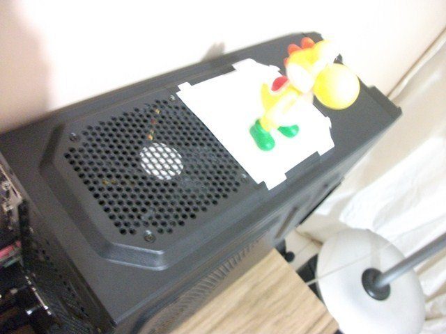

ps: sim, ali em cima é um yoshi, em cima de uma base de papel pro vento não escapar por aquele slot pra não ter vento desperdiçado que sai antes de bater no hardware, e de bônus por nostalgia:
