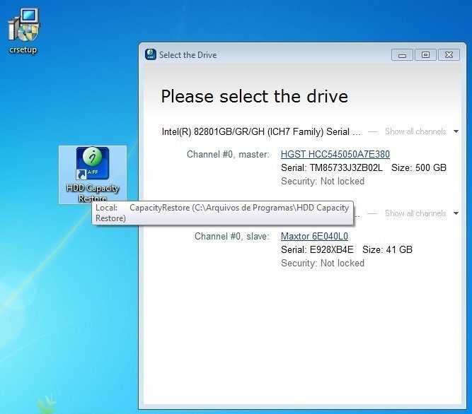

A saga continua, achei este programa no hirensboot e a descrição dizia:
"HDD Capacity Restore. Esta ferramenta permite que vouçê restaure a capacidade de fábrica de qualquer disco rígido. não ler ou escrever para a área de dados do usuário ou realizar qualquer tipo de formatação, apenas altera HDD firmware (HPA e configurações DCO)."
Pela descrição, achei que seria a solução para o problema de desbloqueio do HGST.
Depois de instalado e executado, apareceu a seguinte tela:
post-437891-0-14032100-1424996560_thumb.
Cliquei em cima do HGST:
post-437891-0-13833700-1424996581_thumb.
Não entendi o que quer dizer mas, cliquei em OK:
post-437891-0-19404100-1424996595_thumb.
Cliquei em OK de novo e acho que era para remover o HD, não mudou nada, então fui em remover o driver:
post-437891-0-03636400-1424996612_thumb.
Ai deu esta tela:
Depois reiniciei o programa e deu esta tela:
post-437891-0-76679800-1424996645_thumb.
Fiz a verificação e nada mudou continua como erro de E/S:
post-437891-0-31179700-1424996660_thumb.
Depois, não sei como apareceu esta tela:
post-437891-0-03111400-1424996677_thumb.
Tentei a compatibilidade para resolver o problema da tela bagunçada:
E por fim acho que como não havia nada para ser restaurado, fiz a alteração de firmware pelo HDAT2 e deu nisso:
post-437891-0-89935700-1424996707_thumb.
Outro tiro n´àgua.

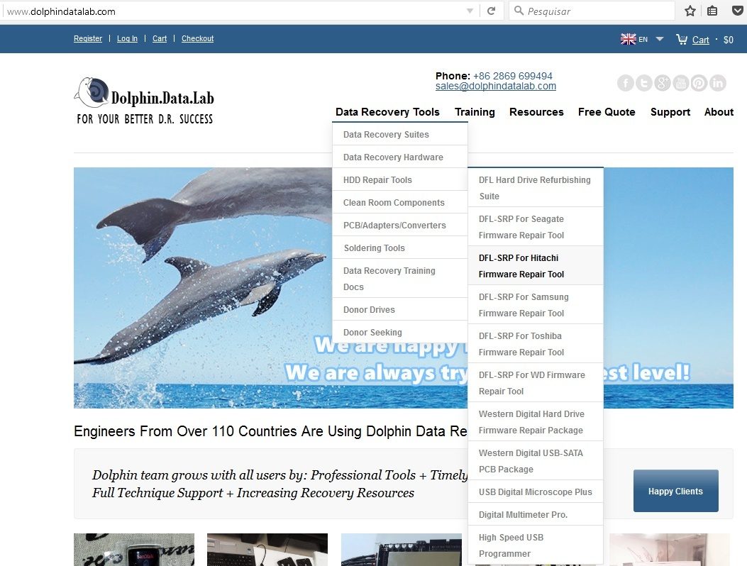

Boa noite. Para aqueles que estão interessados no desbloqueio dos HD GVT Hitachi Z5K500-500 HCC545050A7E380. Segue abaixo o link de uma empresa que vende equipamentos para recuperação de HDs e fez funcionar.
http://www.dolphindatalab.com/unique-hdd-repair-fix-to-hitachi-hgst-z5k500-hcc545050a7-from-dvr-cable-tv/

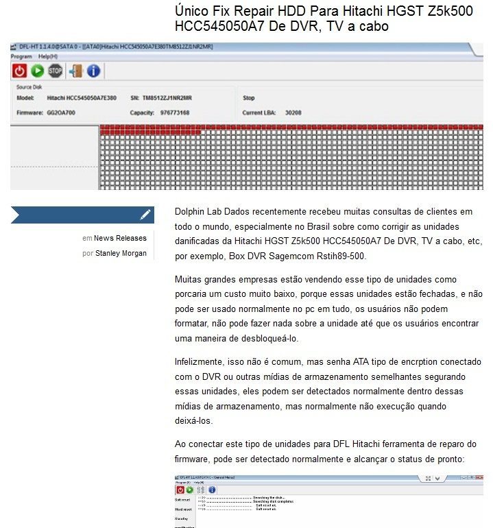

Olhei a página com o tradutor e achei interessante toda a narrativa:
post-437891-0-25088100-1447032701_thumb.
post-437891-0-21681500-1447032722_thumb.
post-437891-0-71679800-1447032738_thumb.
O que mais me impressionou foi que eles trabalharam duro por apenas dois dias para encontrar a solução.
Pelo que entendi comprando a ferramenta deles, já vem incluida a solução, só falta saber o preço e forma de compra, alguém já entrou em contato para saber?
