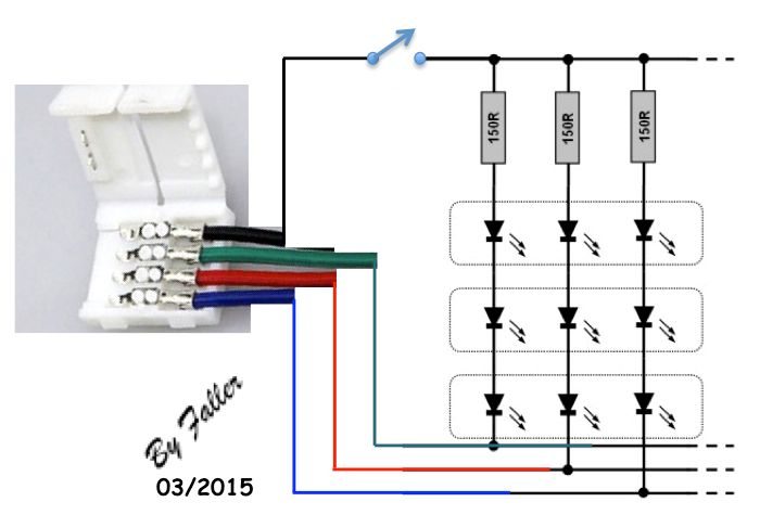

Lhe aconselho enormemente simplificar as coisas
Adote uma chave liga desliga, das mais comuns, para cada fita de led a comandar
Faça o diagrama abaixo.
Veja como é na prática uma fita de led...
Ligue cada plug das fitas de led no controlador, via adaptador derivador (dá de ligar até 3 fitas.
Interrompa o fio preto da fita, entre o plug e a fita e ali coloque a chave liga desliga..
 Veja ai no diagrama como ficaria uma fita. As demais são iguais, uma chave, liga desliga, para cada fita

me explique esse esquema em uma linguagem leiga ! kkkkkk
Assim ta certo?
vou colocar uma chave push com trava para cada led, ligando nos cabos pretos do led e no cabo preto que sai do adaptador!
depois vou ligar o RGB normal direto do adaptador para a fita.
e ligar o de energia do adaptador em um nolex de 12v.
seria isso mesmo?

E teria como usar 2 kits de fita de Led próximos um do outro mais sem um interferir no outro ? Ex. Comprar 2 controles e o receptor e ligar um em cada fita maus quando clicar em um botão ele não fazer a ação na outra fita ?
Não deu para entender essa sua pergunta...
Com dois controles e duas fitas cada uma faz o que programastes para ela e deu !!!  São totalmente independentes..
Vou explicar melhor.
Li na na internet que lâmpadas de Led rgb se você colocar elas perto uma da outra podes usar apenas um controle, pois o sensor delas estado próximos capta o sinal de um controle só.
Com as fitas também é assim?
Se eu comprar 2 kit de controle e deixar os dois receptores bem próximos, se eu quiser ligar apenas 1 fita, vai ligar apenas 1 ou as duas, pelo motivo de estarem próximos os receptores ?
Agora sim deu para entender..
Esses controles via infra vermelho dessas lâmpadas devem ser dos mais simples e desse modo não devem ter codificação diferentes uns dos outros, desse modo um só transmissor seria sim recebido pelos dois receptores e executaria a exata mesma função nas duas fitas.
Isso é um dedução que está saindo da minha cabeça, jamais testei dois deles para perceber se efetivamente não separam os pares RX-TX. É achologia da pura..
Seguinte. o projeto esta tudo ok!
resolvi que não vou mais usar RGB e sim uma fita branca fria com controle monocromatico, do mesmo esquema com 2 chaves...
Agora pintou um problema aqui, preciso trocar o led de uma placa de video.
essa placa de video possui um logo mais é na cor verde! queria colocar ela branca e ligar e desligar com o controle
porém o espaco onde fica o led e meio limitado.
encontrei em alguns foruns gringos eles fazendo a troca desse led.
porém nao encontro esse led em lugar nenhum aqui!
e eis a questao, mesmo se eu encontrar teria como ligar ele no meu esquema de controle com chave e ligar na fonte?
