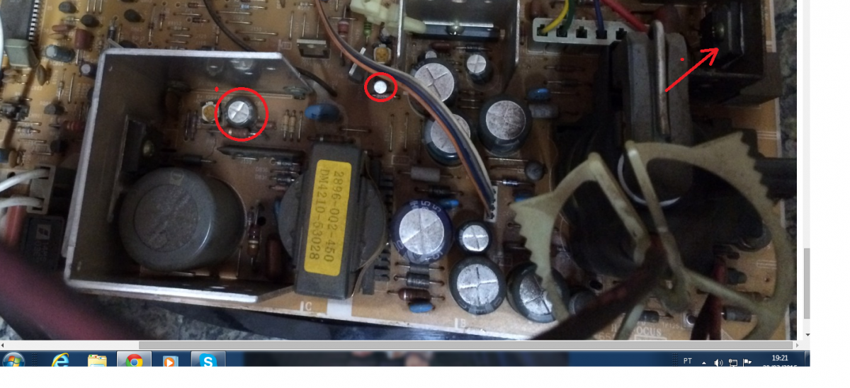

vim aqui pedir ajuda com uma tv samsung cn 5055z ela parou de funcionar ontem...
coloco na tomada ela fica fazendo um barulhinho continuo, mas não acende o led e não liga! fica só nisso...
vou posta algumas fotos da placa!
Retirei o C408 pois acho que está queimado... está com algumas bolhas e meio derretido!
ai está a foto da placa

O transistor de saída horizontal deve ter queimado, na figura abaixo, é o que esta sendo apontado pela seta vermelha.
Remova ele da placa para testa-lo.
Depois, é primordial que troque os dois capacitores circulados em vermelho! O mais a esquerda é responsável por deixar o +B aumentar muito, o que leva a queima do transistor horizontal.
O mais a direita (centro da foto) esta com a capa já encolhida, o que leva a crer que ele não esteja bom!...

obrigado vou retirar aqui para amanha ir comprar! e vou postar aqui o resultado!

Weverton, eu não tinha visto a foto do capacitor!, Ele me pereceu ruim! Troque ele também.
Quando o vertical fechado, verifique se chega tensão no CI indicado com a seta vermelha (bem no meio da placa)
Pode ser mal contato nas soldas dele também...

Não ligue o televisor sem os capacitores que indiquei!, troque-os antes de colocar um transistor e um CI novo, ok?
Funcionou  :D  :D  :D
obrigado mesmo ! deu certo gastei uns 15 reais só!
e ta até melhor!
sem barulho e dei uma regulada no flay back e no menu ficou muito boa!
