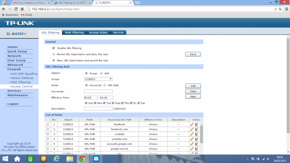

Estou com um TP-LINK TL-R470T+
Ele está configurado com 2 WANs, e está navegando perfeitamente.
As duas conexões chegam nele, e ele leva um cabo a um SWITCH com os demais cabos da rede.
Mas preciso bloquear Facebook, YouTube e Kboing.
Pelo "Access control" do próprio TL-R470T+ eu tentei e não consegui.
Coloco pra filtrar por palavra chave na URL, com TODOS OS RANGES do IP e simplesmente não funciona.
Existe alguma configuração extra que tem que ser feita, em outra tela que não seja a do próprio Access Control???
 Mesmo criando grupo e usuario não bloqueia os sites.
Consegui bloquear o acesso de alguns computadores atraves do MAC.

Segui a dica do nosso amigo Fernando Meireles e adicionei o protocolo HTTPS, porém ainda assim não obtive sucesso no bloqueio, tendo em vista que com o protocolo HTTPS, muitos DNS são adicionados para o bloqueio, a solução é encontrar a lista de DNS e criar regra de acesso (acess rules) bloqueado esses destinos.regras.png
Na imagem vocês podem ver alguns dos DNS do facebook sendo bloqueados, a primeira regra, e a exceção, um grupo de usuários que permanecerá com acesso. Lembrando que não adicionei nem metade do range de dns do facebook mas a regra já começou a surtir efeito e a bloquear o acesso, o mesmo deve-se aplicar ao youtube, twitter e outros.
