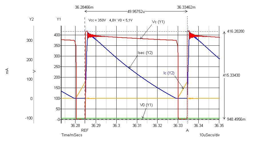

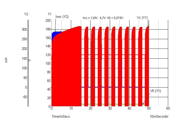

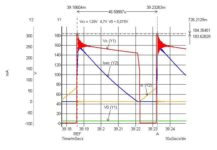

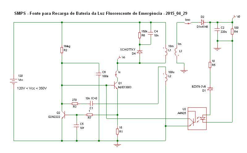

Terminei de trabalhar no circuito. Devo ter chegado bem próximo de uma solução para os valores dos indutores do trafo.
Depois, acrescentei um controle tosco de tensão de saída com um opto acoplador (4N25) que consegui colocar o modelo spice no aplicativo.
Seguem os anexos:
1 - Diagrama esquemático.
2 - Curvas da tensão no coletor V índice "c", tensão de saída V0, corrente de coletor Ic (que é a corrente de pra mimário) e Corrente de secundário Isec.
2.1 - Geral para Vcc = 350V.
2.2 - Estendida para Vcc = 350V.
2.3 - Geral para Vcc = 120V.
2.4 - Estendida para Vcc = 120V.
Observar que a tensão do coletor está muito boa. Bem saturada, bem cortada e com transições rápidas (para aquele transistor).
Observar também que as correntes de pra mimário e de secundário estão bem retas, como deveriam ser.
A tensão de secundário varia entre 4,8V e 5,1V. Nada mal para um controle tão elementar. A frequência de chaveamento se encontra próxima de 20kHz. Valor ótimo para a dissipação no transistor, para a perda no ferrite do fabricante "Thornthon" e para os diodos de secundário. Aliás, o diodo de secundário poderia ser com maior capacidade de corrente.

Olá!
Seguem os anexos:

Depois de encontrar os valores mais apropriados, decidi incluir na simulação o circuito de realimentação para controlar a tensão de saída.
O importante na simulação do circuito original é obter os valores dos indutores para as formas de onda de boa qualidade.
A estabilização pela bobina de realimentação não funcionou?
Esta estabilização é tipo "meia boca". A bobina conduz no mesmo ciclo que a de coletor conduz. A bobina de secundário conduz no outro ciclo. Como esta última tem o circuito equivalente a uma fonte de corrente (não ideal, claro), há certo descasamento de regulagem. A vantagem deste tipo de estabilização pela bobina de realimentação tem justificativa nos casos de carga de bateria. A tensão sobre a bateria tende a ficar quase que constante. Então esta estabilização melhora, realmente um pouco, mas não seria tão importante, no caso de carga de baterias. Atente que estamos falando de um circuito bem barato para carregar baterias baratas de um aparelho barato. Mas claro que há alguma vantagem. Por exemplo, se a carga for retirada, como a bateria, o circuito original tenderia a cortar as oscilações de modo cíclico. É o que se observa nas figuras 2.1 e 2.3, que mostram o comportamento durante um período um pouco maior. Esse comportamento também ocorre no circuito original. E observe que está com carga. Sem a carga, ou mais precisamente, com pouca carga, que ocorre na realidade quando se retira a bateria, o período sem oscilação aumenta muito. Isso poupa o consumo contínuo de energia.

Em tempo:
Os componentes R7 e C5, na base do transistor que corta a corrente de primário, estão com valores irisórios. Como se não existissem os componentes. Um curto para o resistor e sem capacitor.
A presença dele no circuito é devido ao fato de haver diferença entre a simulação e o circuito real. A curva amarela alaranjada da corrente de primário, quase nunca é tão perfeita assim. Na realidade a montagem influencia muito nas formas de onda do mesmo circuito. Estes componentes devem ser incluídos na prática, para formar um pequeno filtro passa baixas, para impedir que pulsos de mais alta frequência possam interferir e prejudicar o bom funcionamento do circuito.

Em tempo:
