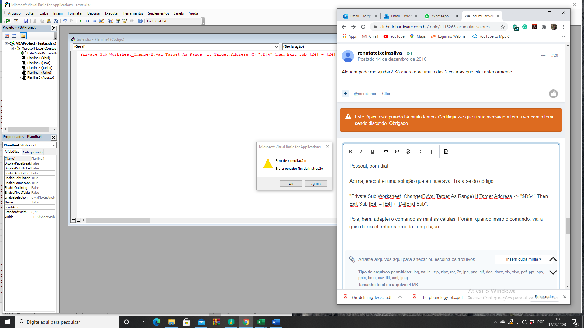

Pessoal, bom dia!
Acima, encontrei uma solução que eu buscava. Trata-se do código:
"Private Sub Worksheet_Change(ByVal Target As Range) If Target.Address <> "$D$4" Then Exit Sub [E4] = [E4] + [D4]End Sub".
Pois, bem: atualizei o comando com as  células da minha planilha. Porém, quando insiro o comando, seguindo as orientações passadas (inserção de código via guia do excel), retorna erro de compilação: "Era esperado fim de instrução".
Alguém poderia me auxiliar?
Após ser colado no módulo o código deverá ocupar 4 linhas, exatamente conforme abaixo.
 [E4] = [E4] + [D4]
End Sub
