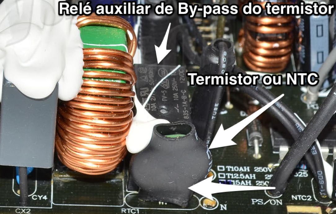

A razão desse ruído que escutas está ai, de modo claro, não citado mas fotografado, na análise feita pelo Oklahoma Wolf, dessa fonte CS850M
Veja ai, na quinta foto dessa analise: http://www.jonnyguru.com/modules.php?name=NDReviews&op=Story5&reid=419
Te mostro mais de perto. Veja ai, ao pé da figura, o termistor de entrada da fonte e logo acima dele o relé responsável pelo ruído ao desligar a fonte. (abertura do relé). Veja ai:
CS850M%20Rele%20do%20termistor_zpspvuono
Isso dai é uma evolução na etapa de entrada de fontes de mais alta potência visando o aumento de eficiência da mesma. Aumentar a eficiência consiste na diminuição de perdas e, no caso, o termistor a é responsável por essa perda.. O termistor (resistor dependente da temperatura) é um resistor cujo valor ohmico depende da temperatura do mesmo.. Se nenhuma corrente passar pelo mesmo e em temperatura ambiente, digamos 25 graus, bem pode apresentar um valor resistivo da ordem de 5 ohms e com isso pode limitar o pico de corrente de entrada da fonte ao ligar, por volta dos 60 Amperes (220 x 1,41 / 5 = 61 Amperes) ao encontrar os capacitores eletrolíticos totalmente descarregados. Logo, ao iniciar a passagem de corrente pelo termistor ele aquece e sua resistência diminui (ele é um NTC e apresente um coeficiente negativo de resistência em função do calor) , digamos, para cerca de 1 Ohm.. Fontes de alta potência não raramente podem chegar a drenar, em regime de operação, ofertando alta potência, coisa de 8 Amperes na linha de entrada, e por dentro desse termistor portanto.  A perda resultante da passagem desses 8 Amperes pelos 1 ohms do termistor pode alcançar valores de I ^ 2  x R (corrente ao quadrado x o valor do resistor).. Ora, 8A x 8A x 1 Ohms =  64 Watts.. Mas repare, 64W de perda/850Watts de máximo da fonte = 7,5% de perda por aquecimento do termistor..  Muita perda em regime de operação a plena carga.. Note que essa perda dai ocorre somente no termistor, tem de somar toda a perda no restante da fonte, para chegar na perda total ou na eficiência da mesma..Cada Watt importa..
Melhor é mesmo fazer com que esse termistor reduza ainda mais a sua resistência após passado o pico de carga dos capacitores eletrolíticos.  É exatamente isso que aquele relé faz acontecer.. Passado algum tempo após a ativação da fonte, e dissipado o pico de corrente de carga dos capacitores de entrada, esse relé dá um curto nos terminais desse varistor, reduzindo quem sabe a resistência série ai inserida para algo como 0,01 Ohm e ai a perda cairá para 8 x 8 x 0,01 = 0,64 Watts ou seja, cai de 7,5% para desprezíveis 0,64/850 = 0,08% de perda ai no termistor..
Portanto é absolutamente normal e altamente salutar que esse relé se mantenha aberto ao ligar a fonte, deixe o termistor operar e limitar a corrente de entrada e atraque depois de cerca de 0,4 segundos para bypassar o termistor, e se desligue ao desligares a fonte. Portanto, tem barulho do relé ao ligar a fonte, dentro de algum tempo cerca de 0,4 segundos ou maior após alimentá-la e outro barulho, do desligar do mesmo, ao desalimentar a fonte..
Isso é tecnologia na busca da eficiência...  Não se preocupe que ela seja implementada com relé, um dispositivo lerdo e tão antigo quanto a eletricidade, pois ai não necessita de velocidade..

Ainda não fiz o teste do clips, porém acredito muito que seja mesmo o relé o causador do estalo que ouço pois acontece exatamente como o faller disse ao ligar e desligar a fonte...
