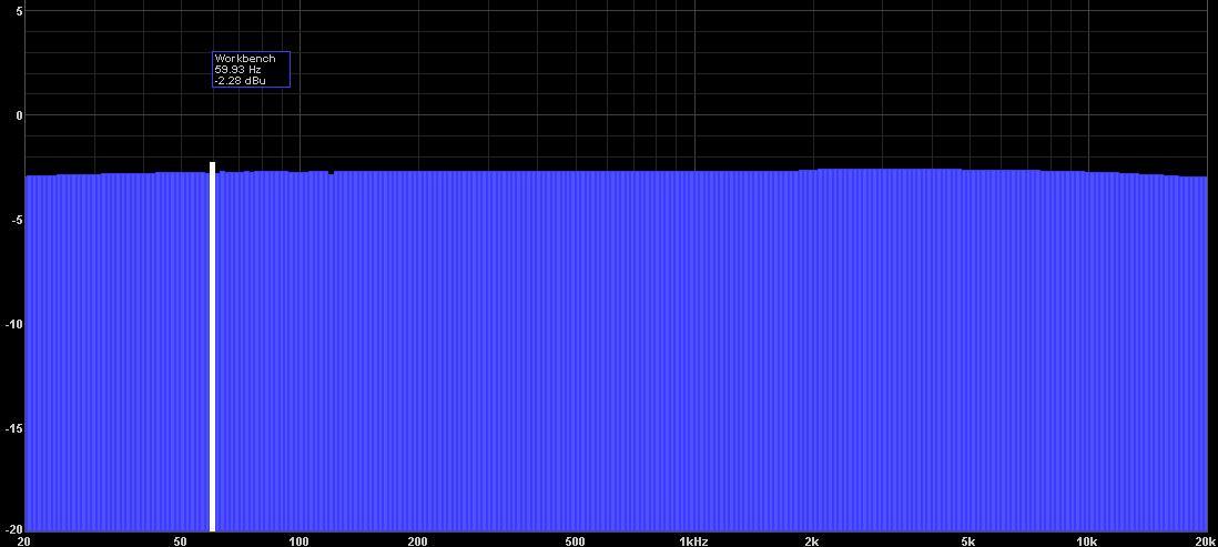

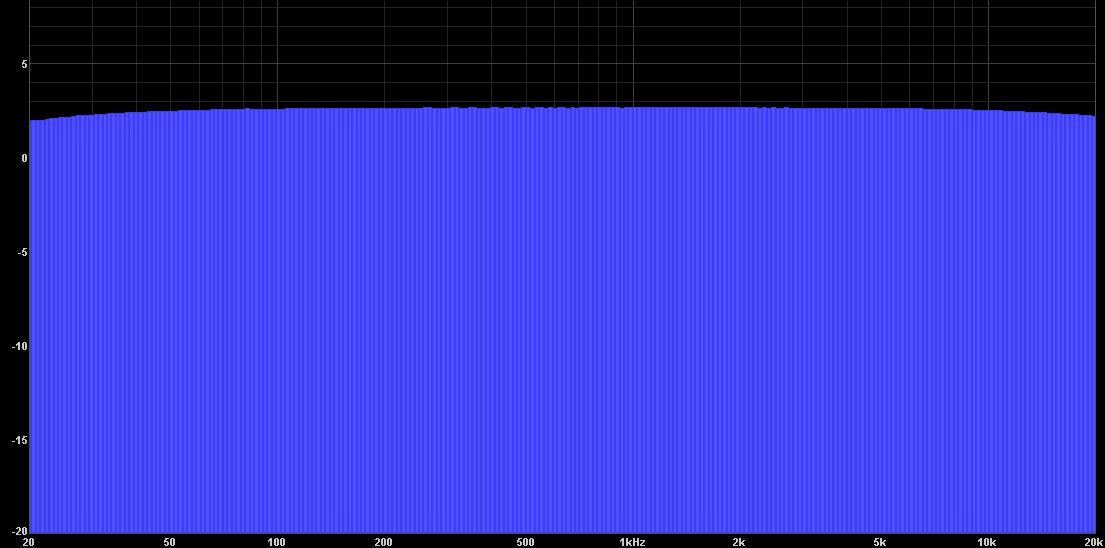

Resposta:
post-745707-0-42573600-1438574704_thumb.
Baixando o ganho um pouco deu pra notar um ruidinho entrando mas pode ser da fonte, não liguei no amplificador pra ouvir se é muito notável.
post-745707-0-54557200-1438575115_thumb.
Obrigado novamente.

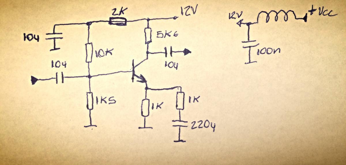

Na pratica e na teoria muda sim 10uF no lugar de 220uF, 10uF tera perda dos graves!
Sobre o ruido, sim é da fonte! Experimente ligar ele numa bateria isolada!
Esse circuito nao capta ruido de 60hz, nem 120hz facilmente!
Brinque com essa modificaçao:
Modificacao em anexo:
O indutor, pegue um fio fininho esmaltado ou se nao tiver, pode ser aqueles cabinhos finos mesmo!
Enrole em um lapis ou uma caneta, pelo menos umas 10 a 20 voltas...
*quanto maior o diametro do lapis/caneta, melhor! E quanto mais voltas, melhor tambem! E se puder, enrole as espiras uma em cima da outra, evite por uma do lado da outra, pois ai o comprimento aumenta e a indutancia diminui!
O capacitor de preferência ceramico!
post-668745-0-20827000-1438611964_thumb.
