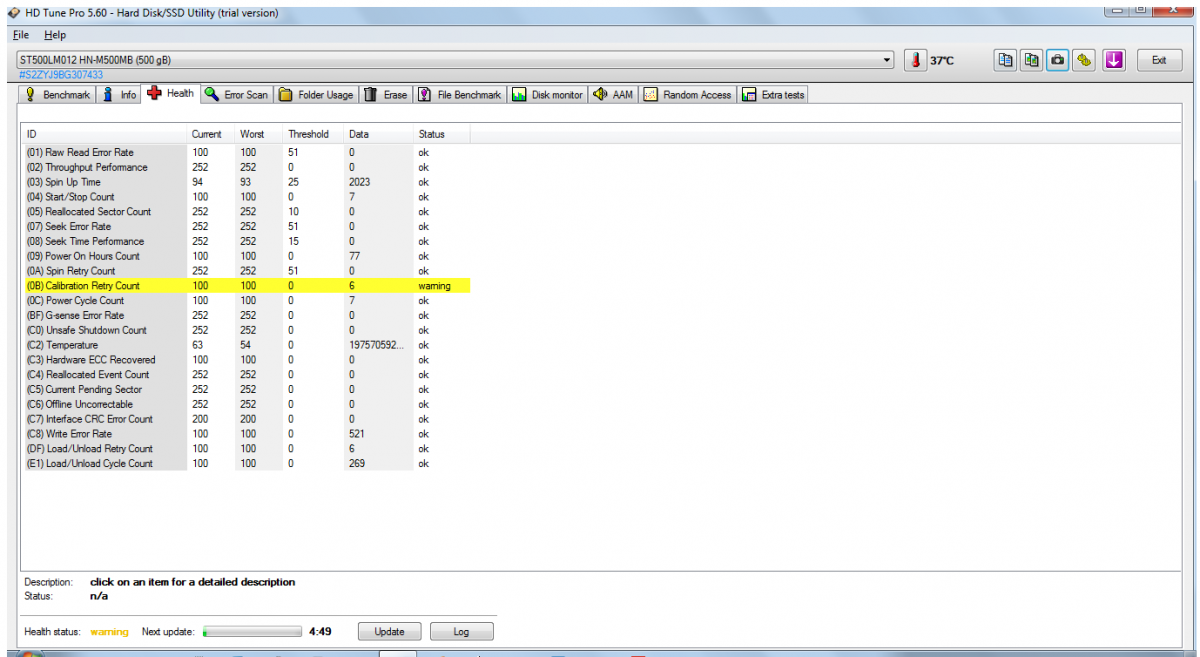

Se possível tire um print no HDTune no sector ( Health )
Segue o print, o resto tá limpinho, é só o Calibration Retry Count mesmo. Mas como eu disse, apenas o HDTune interpreta como alerta e desde quando havia apenas 1 ocorrido. Os outros programas dão sinal verde, saudável.

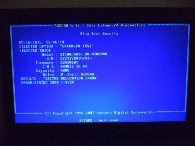

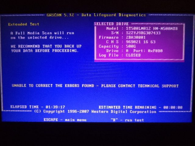

Baixei o Hiren's BootCD recomendado acima, mas de todos os programas para teste de HD só o GWSCAN (da Western D) aceitou meu HD Samsung. Executei o teste longo, levou 1h40m, e o resultado foi "Unable to correct the errors found - please contact technical support" e na tela de resultados deu "Sector relocation error" - error/status code 0226" (Figuras abaixo).
Fora isso, logo depois tive um outro novo update no SMART, subiu para 6 o alerta de Calibration Error Count... Mesmo assim, só o HDtune ainda enxerga como alerta, o Seatools e demais continuam aprovando...
Vou juntar tudo e tentar a troca na loja. Direto com a Seagate/Samsung acho que sem chance, pois que eu saiba a Samsung não dá garantia nos HDs importados da marca, só nos made in Brazil.
