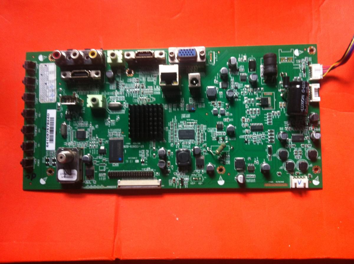

Solicito uma dica para esta maravilha acima, que está com led azul aceso como se estivesse em standby,porém a fonte ou sei lá o que não está oscilando, pois nunca ví uma tv moderna com fonte externa como um notebook.

Geralmente a fonte externa fornece 12V.
A única condição do defeito ser nela, é se ela estiver com um ripple muito alto na saída ou o capacitor do primário estufado, isso faz com que a tensão na saída caia abaixo dos 9V, e a TV fica inoperante!
Por outro lado, se a tensão esta OK, não cai quando conecta na placa (Monitore com o multímetro), a placa principal estará queimada.
Na placa principal, tem as outras fontes que converte, os 12V nos 5V, 1,7V nos 3,3V e até nos 22V para a barra de Leds.
Se uma dessas fontes parar, o mais prático é trocar a placa de controle completa!...
  • Coordenador
Sim, é o mais prático, faça uns breves testes nos componentes próximos as bobinas (diodos, resistores, transistores), os CIs, não tem como testa-los...
Se for um simples resistorzinho aberto ou diodinho com fuga, fica fácil...
Se não achar nada de errado, o defeito será nos CIs!... Ai é partir para a placa completa...

Bom dia amigo minha tv já está assim a 2 anos ganhei uma dessas três semanas depois fui ligar e já ficou assim liga led vermelho standy b e já vai pro azul como se estivesse ligada . Só fica no led azul tv não liga não da nenhum sinal de som nem nada só led azul me cobraram 700 reais pra concerta  eu prefiri guarda e compra outra fico grato para quem me ajudar vi na intenet hj em dia uma placa custa 150 reais ou até posso conserta a minha se for ela qui esteja ruim agradeço desde já se alguém poder me dar uma luz  cce lt32g
O defeito é o transistor Q10 para o defeito led azul nessa placa, ele abre, a solução é colocar um transistor PNP no lugar, se quiser pode fechar o curto entre o coletor e emissor que tambem irá funcionar.
