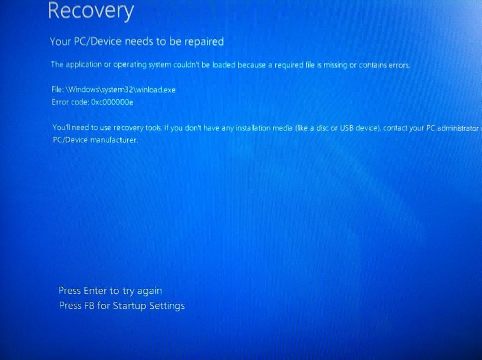

Ola pessoal, apos uma atualização, meu sistema nao inicializa e apresenta o seguinte erro : :\Windows\system32\winload.exe . Observe a imagem:

Geralmente este erro está associado às configurações de boot (BCD). O Windows não está conseguindo localizar a unidade para realizar o boot por meio do arquivo indicado, daí o erro. Você possui mais de um HD ou partição neste computador? Está fazendo dual-boot com outro sistema?
Tente reinicializar com um disco de instalação ou pendrive > Solução de Problemas > Opções avançadas > Configurações de inicialização > Reiniciar. Na tela seguinte, pressione F6 para Habilitar Modo de Segurança com Prompt de Comando.
No prompt, execute os seguintes comandos:
bootrec /fixmbr
bootrec /fixboot
bootrec /scanos
bootrec /rebuildbcd (se pedir confirmação, pressione S).

Coloquei um HD no meu PC para tentar recuperar dados de um cliente e após retirá-lo, apresentava esse erro do winload.exe no Windows 10. Perfeita a explicação do Viny. Ao entrar no prompt de comando pelo pendrive de inicialização e navegando pelos drives, percebi que a instalação do windows estava na letra "E:/" porém o erro apresentava o caminho como "C:/"
Depois de rodar os comandos acima descritos arrumou o problema e não precisei formatar.

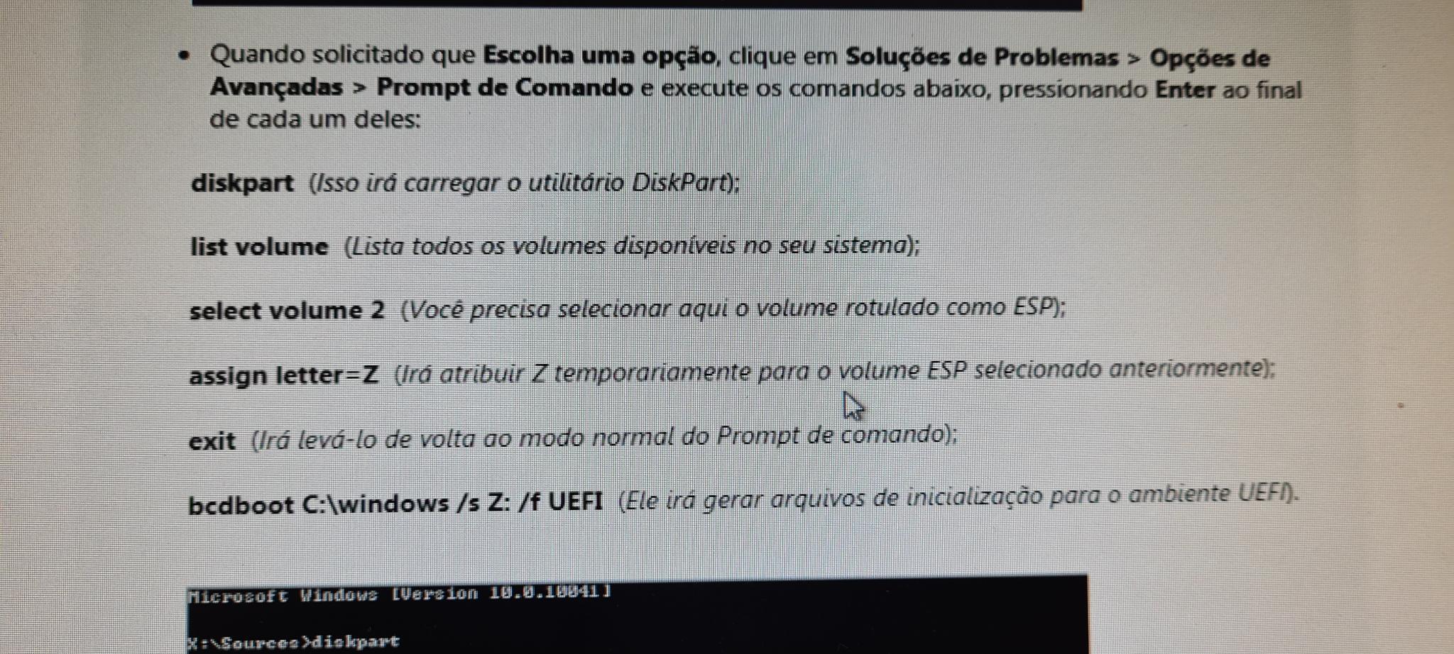

Nas instruções do link orientava criar uma mídia de instalação do Win10, o que fiz num pendrive, e executar as instruções da fig.0 (anexa).

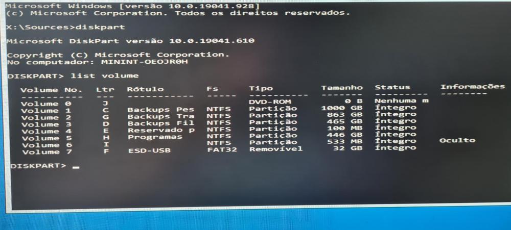

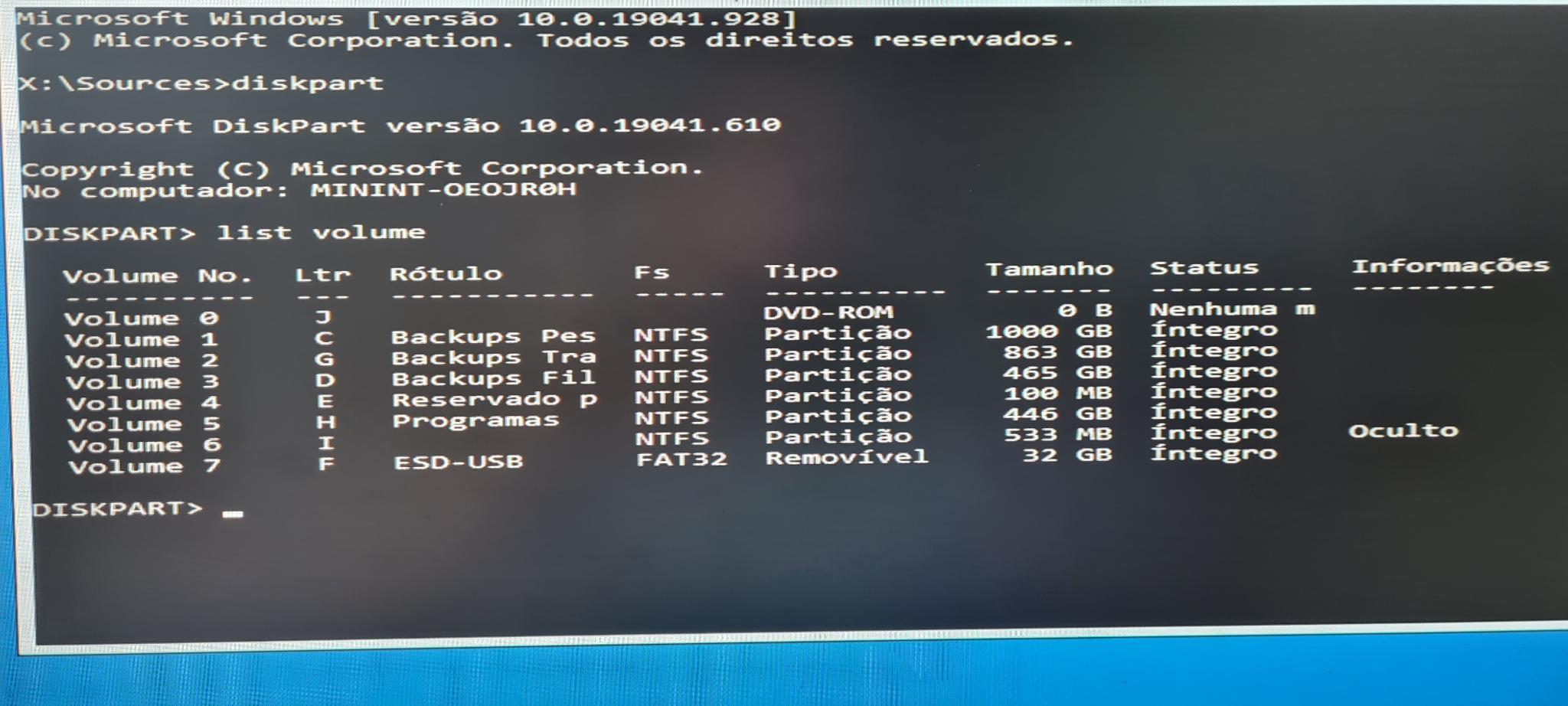

Realizei o procedimento, entrei no prompt de comando e entrei, na sequência, com os comando diskpart e list volume aí após esse último apareceu a tela da fig1 (anexa).
A instrução seguinte era select volume 2 (selecionar o volume rotulado como ESP), porém como pode-se ver na fig.1 não existe nenhum volume rotulado como ESP, aí sem saber qual opção escolher desisti do procedimento.
O sistema operacional está instalado no Volume 5 (letra: H, rótulo: Programas), que é um SSD M.2.
Os volumes 1 e 2 estão num HD de 2TB e o volume 3 num HD de 500GB), e o volume 7 é o pendrive com a imagem do Win10.

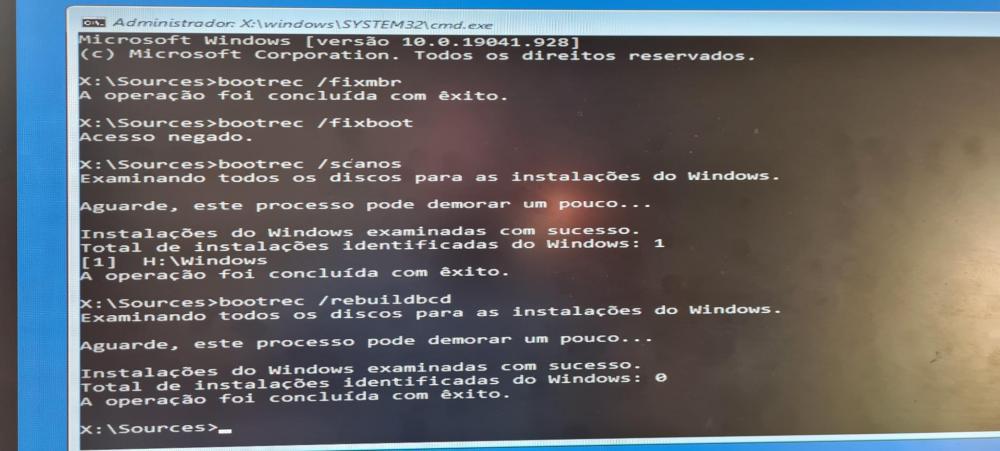

Já tentando executar as instruções do seu post a tela da fig.2 mostra o resultado e, como não resolveu, não sabia o que fazer depois.

Primeiro verifique em que formato está o disco, se em MBR ou GPT, o tutorial da Microsoft é para disco no formato GPT em que a partição responsável pelo boot é a EFI
Para idendificar isso abra o cmd como Administrador e digite
diskpart
list disk
Se na coluna GPT tiver um asterisco significa que o formato é GPT, se não tiver o asterisco significa que é MBR
No tutorial da Microsoft ele cita a ESP mas na realidade é a EFI que fica dentro da ESP como mostra a imagem abaixo
Veja estes tutoriais para recuperar os dois tipos de partições responsáveis pelo boot
Em discos MBR ela é a Reservado pelo sistema, formatada em NTFS
Em discos GPT ela é a EFI, formatada em FAT32
Recuperar Boot (EFI) do Windows - Modo Boot DVD Instalação
https://postsinfo.blogspot.com/2016/07/recuperar-boot-efi-no-Windows.html
Recuperar Boot (MBR-Tabela de Partições) no Windows
https://postsinfo.blogspot.com/2016/07/recuperar-boot-tabela-de-partições-mbr.html
