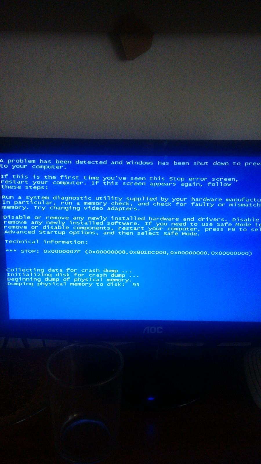

bom tenho tido problemas com tela azul desde ontem atarde toda vez que tento entrar no jogo Cs1.6 com o Easy anti cheater pela steam, entra normalmente mais nao passa 30 segundos e da a tela azul ,tentei fazer uma restauração de sistema e nada adiantou , aconteceu o erro por umas 3 vezes e nunca tinha acontecido algo do tipo comigo , alguem pode ajudar eis abaixo a foto da mensagem da tela azul .
post-739311-0-48101900-1445523473_thumb.
bom eu jogo esse mesmo jogo no meu computador ja faz uns 2 anos e nunca ocorreu esse problema ...  tentei atualizar o video pelo Intel® Driver Update Utility 2.2 , mais mesmo assim continua alguem pode ajudar?

Mais aparentemente o problema esta na(s) memória(s), se usar dois pentes de memórias teste ambos separadamente.
Faça um teste na memória.
Bom consegui abrir o jogo sem dar erro e percebi que é o software EAC easy anti Cheater que está ocasionando o problema , porém não consegui arrumar pois o download agora é permitido apenas na steam então não tem como ter esse software com outra procedência , estou jogando momentaneamente o CS global offencive q não necessita de nenhum outro software , apesar de rodar com míseros 25,30 FPS pois estou sem placa de video
