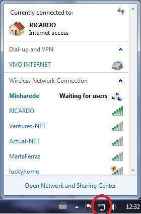

Outra coisa que não mencionei... Quando a internet fica LENTA, praticamente cai, impossível de abrir paginas. onde mostra o computadorzinho ao lado do relógio que diz que esta conectado, não aparece nenhum ponto de interrogação em cima dele, o desenho sempre continua o mesmo... O computador que mostra que esta conectado, continua sempre do mesmo jeito.

Maravilha.. e me diz uma coisa.  Quando a internet fica lenta ou quase nao abre as paginas.. esse simbolo com um circulo vermelho em volta , fica sempre do mesmo jeito, nunca aparece exclamação ou qualquer outra coisa em cima dele.  Se ele se mantem normal , isso quer dizer algo ?

Se a queda for muito rápida, o ícone nem vai ter tempo de atualizar seu status com a famosa exclamação na cor amarela. Para saber se está tendo quedas ou não, melhor observar os leds do modem ou os logs do mesmo.
