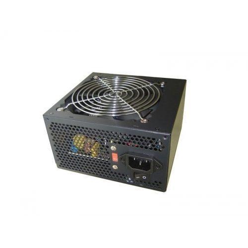

Para saber isso, diga qual a fonte que seu amigo usa? Marca e modelo. Tenta ligar o pc também sem a placa de vídeo para testar. E realmente essa fonte goldentec não é de boa qualidade, tem baixa eficiência e não tem pfc ativo.
Aliás, a fonte que o Naca recomendou é de altíssima qualidade e se você quer optar por algo realmente eficiente e que vai segurar sua atual configuração com folga e até um upgrade que você quisesse vir a fazer no pc, é só ir na do link, a Corsair Cx 430w.
Foto da sua fonte Goldentec G500:
