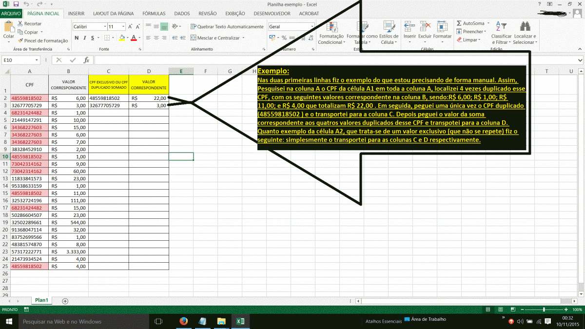

Quero criar uma fórmula de Excel que automatize minha conferencia na minha planilha de excel, conforme critérios abaixo:
Para exemplificar melhor, já fiz na minha planilha (anexa) o exemplo do que estou querendo fazer, iniciei com os dois primeiros CPFs da lista, só que fiz manual, queria se possível, algum iluminado, criasse uma fórmula no Excel para mim automatizar esse processo, pois aqui são mais de 1225 registros que terei que analisar para conclusão dessa tarefa. Abaixo segue os critérios:
1- Se o CPF for duplicado soma-se os seus valores correspondentes da coluna B e coloca-se uma única vez o CPF duplicado na coluna C, com a soma dos seus valores correspondente da coluna B na coluna D.
2 - Se o CPF for exclusivo (ou seja, não duplicado) repeti-o na coluna C e na coluna D o seu valor correspondente da coluna  B.
Abaixo segue a imagem da minha planilha excel.
Um filho de Deus para criar uma fórmula que me proporcione a automatizar essa tarefa. Grato!

Bom dia! :) Sir Patropi,
Sua planilha entitulada "sem repetidos com soma Patropi" fez adequadamente o que estava precisando.
Agradeço-lhe, pois reconheço que você utilizou o seu tempo precioso para ajudar-me. Estou muito grato e satisfeito por isso, o Deus de Israel conceda-lhe graça e prolongue seus dias aqui nesta terra. Parabéns a você e ao Forum Clube do Hardware que lhe tem como moderador.
