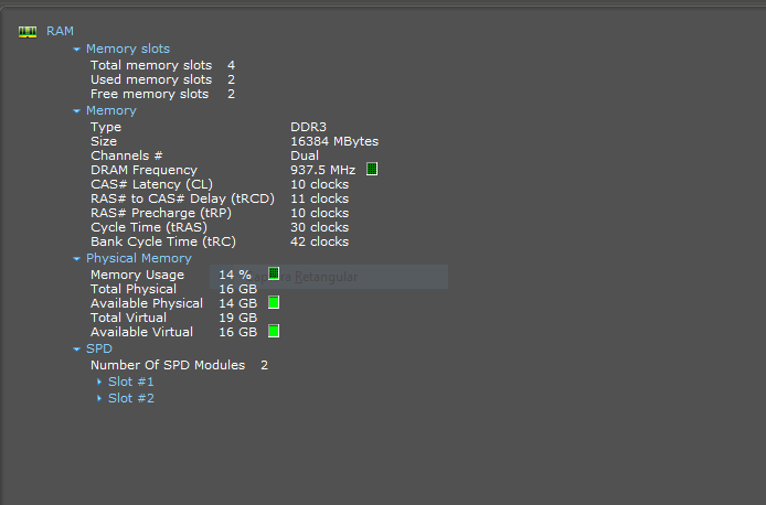

@oldnoob Tudo montado e bonitniho, mas to com uma duvida aqui. As minhas memórias são de 1866mhz mas usando o speccy na parte de memória eu recebo isso:
Citar
16,0GB Dual-Channel DDR3 @ 937MHz (10-11-10-30)
Não deveria ser 1866mhz? Sabes como eu faço para ver se está tudo rodando a 1866mhz ou como faço pra tunar ele nessa frequência?

1 hora atrás, Diogo Hipólito disse:
Você deve multiplicar o número por dois... Logo, estão rodando a 1866 MHz...
Não entendi como funciona isso então @Foxwalt. Tenho dois pentes de 8gb que são 1866mhz. E tenho que multiplicar cada um por dois? Ao invés deles trabalharem cada pente em 1866mhz eles dividem? O.o Enfim, vou postar a imagem aqui e você ou o @oldnoob podem me dizer se está correto ou não.

36 minutos atrás, Diogo Hipólito disse:
Por sinal, me aconselham algum guia pra tunar meu pc? É uma build completamente nova então, queria fazer umas configurações legais pra deixar ele tinindo D: To usando o W10
O que eu quis dizer é que o programa sempre mostra a metade da frequência efetiva. Ou seja, por exemplo, se no programa estiver escrito 800MHz, as memórias estão rodando a 1600MHZ. Exemplo do meu computador (que tem memórias de 1600MHz), através do programa CPU-Z:
