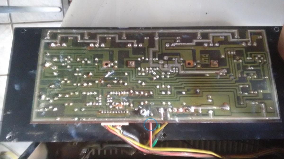

Bom dia, estou com um amp staner 800s que apresenta os seguintes sitomas, o som do canal B toca distorcido e ficam acesos o primeiro led verde e o último que é vermelho, apresenta um roncado no mesmo canal, não esou encontrando o diagrama deste amp., o único que achei está ilegivel, se alguém pdder me ajudar com alguma dica do que  se to muito agradecido.

Provavelmente um dos amplificadores operacionais da entrada dele, esta defeituoso...
Se você não tem um osciloscópio para testa-los, faça o teste "padrão" dos CIs! o que não garante 100% de acerto!!!...
Com um multímetro DIGITAL (Analógico não serve!), coloque a ponta VERMELHA no terra da aparelho..., Com a ponta preta vá comparando cada pino dos CIs do canal bom, com o canal ruim...
O que apresentar leitura muito errada! Pode desconfiar desse CI... (Troque-o)...
Lógico! Você pode estar com algum componente com fuga ou aberto no estágio de potência do canal!...
Tem que verificar componente por componente....
